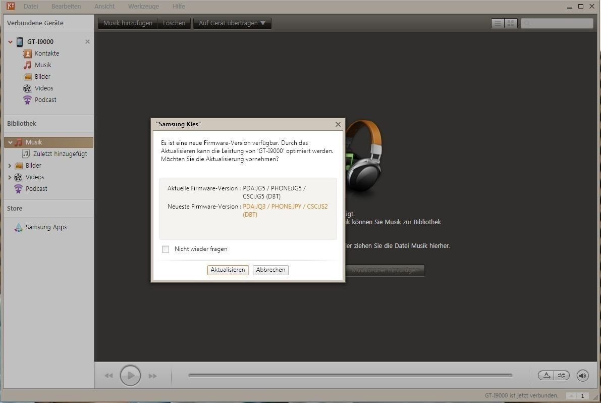

Hallo habe grade mal Kies 2.0 gestartet und er sagt mir es ist ne Neue Firmware da habe das Bild mal Hochgeladen.

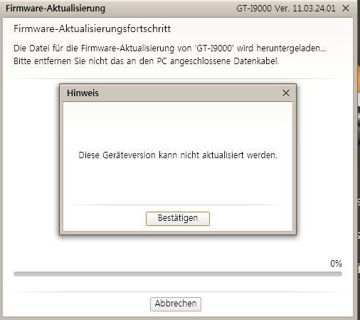

Aber wenn ich sie Updaten will kommt immmer dieses Gerät geht nicht zum Updaten habe dazu auch mal ein Bild mit Hochgeladen.
Muss dazu sagen habe mal den Reg Patcher genutzt und seit dem geht es nicht mehr.
Im meinem Handy steht DBT.
Wie kann ich es wieder rückgänig machen damit ich diese Firmware raufbekomme.
Und wenn was muss ich einstellen im Reg Patcher 1.8 für Kies 2.
Weil da steht ja immer False und True
Bitte um Hilfe wie bekomme ich diese neue Firmware Drauf.

Du sollst den Regpatcher deaktivieren, weil der bei Kies 2 nicht funktioniert. Das habens dir im anderen Forum ja auch schon geschrieben.
und dann in der Win-Registry die durch den Reg-Patcher veränderten Werte wieder löschen....:)
Wo finde ich den diese Einträge in der Reg.
Und kann ich denn Updaten oder muss ich noch was machen
musst mal in der win-reg schauen und dann
hkey current user
software
samsung
kies
und dort devicedb

über Kies bekomme ich folgende Infos "Aktuelle Firmware-Version PDA: JPY PHONE: JPY CSC: JPY (DBT)" und die Meldung "Diese Geräteversion kann nicht aktualisiert werden".
Die Firmware war vom Werk her drauf, was bedeutet diese Meldung?
Kann ich das Gerät grundsätzlich nicht aktualisieren oder kann ich das Gerät aktuell nicht aktualisieren, weil noch keine neue Firmware veröffentlicht wurde?

stevie27 schrieb:
ich habe gerade mein SGS angeschlossen dann kam ein Fenster ihr I9000 kann aktualisiert werden oder so ähnlich, dann lass ich Kies starten dann kommt dieses Handy kann nicht aktualisiert werden.
Aktuelle Firmware
PDA: JQ3/Phone: JQ1/CSC: JS2 (DBT)
das liegt vermutlich daran, dass die aktuell installierte Firmware nicht dem Samsung Standard entspricht...
Wenn man über Kies aktualisieren möchte, dann muss man auf einem Software Stand sein, der über Kies auch verteilt wurde.
Das hier müssten die offiziellen (also per Kies verteilten) Versionen für freie Galaxy S Geräte sein...
I9000XXJF3 ( 2.1 )
I9000XXJM1 ( 2.1 )
I9000XXJPO ( 2.2 )
I9000XXJQ3 ( 2.2.1 )
wenn man jetzt z.B. auf die XXJPO flashed (Odin) dann bietet Kies einem an auf die XXJQ3 upzudaten...
Naja und dann gibt es wohl noch so eigenarten bei einigen Branded Geräten. (da kenn ich mich nicht aus)
EDIT: ach ja, deine Modem Version entspricht nicht dem Standard. Diese müsste eigentlich JPY sein!

jaaaaa
das war es, ich habe jetzt das Modem JPY wieder eingespielt und jetzt kommt die meldung das es die Aktuellste Version ist. Jetzt kann 2.3 kommen über kies dann geht es auch bei mir.
Danke
Das das noch der Samsung Auslieferungszustand sein soll kann ich mir nicht vorstellen... Irgendjemand hat da schon mal rumgeflashed!
Naja jedenfalls musst Du auf eine Version wechseln, die per Kies verteilt wurde, damit Du via Kies auf 2.3.3 upgraden kannst...
(aktuell ist 2.3.3 via Kies aber nicht für Deutschland verfügbar)
Du kannst über Odin das hier mit 512er PIT File flashen und Du bist bei der Latest German Stock Firmware,
von der aus Du über Kies auch auf 2.3.3 updaten kannst...
Hotfile.com: 1-CLICK Dateihoster: I9000XXJQ3_XXJPY_DBTJS2.rar
Du könntest auch mal versuchen ob die Notfallwiederherstellung der Firmware via Kies funktioniert...
Im Kies Menü unter "Werkzeuge" zu finden... (ich würds aber per Odin machen, das ist unter Garantie sicherer)
