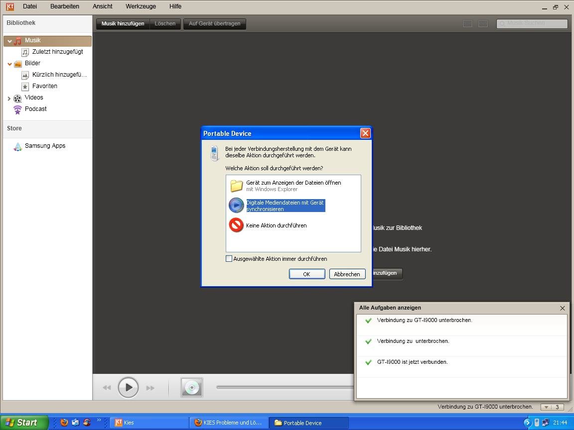

Wollte meine FW über KIES updaten.
Mein Problem:
Kies: Installiert
Handy: Bin am original Homescreen, USB-Einstellungen sind auf Samsung KIES, Original USB-Kabel (hinten an einem USB Anschluß am PC angesteckt)
Kies sucht das Handy auf welchem ein Bildschirm mit einem USB-Kabel zu sehen ist (MTP Aplication)
Dann bricht KIES ab (siehe Bild)
UPDATE: Verbindung kommt bereits zu stande aber bricht nach ca. 1 Minute von selbst ab (während das Firmwareupdate beginnt????
Gibt es eine andere automatisierte Möglichkeit seine FW zu updaten??
Danke für eure HIlfe

Hallo Markus,
probiere es mal an einem anderen USB-Anschluss.
Welche Firmware-Version hast Du denn aktuell auf Deinem Galaxy S?
Klaus
Moin,
@Markus1: hast Du früher schon einmal irgendetwas mit einer Änderung an Deiner Win Registry gemacht (Update über den Reg Patcher usw.) ?
Habe die FW 2.1
Presseonkel: Ist möglich aber mein PC ist bald 10 Jahre alt/jung das weiß ich wirklich nicht mehr
Hast mich falsch verstanden: ob Du ein Update an Deinem Handy mit einer Veränderung der Win-Reg gemacht hat. Hat sich aber erledigt: wenn Du noch 2.1 auf dem Handy hast, dann hast Du so etwas sicher noch nicht gemacht...:)
Hätte jemand einen Vorschlag bzw. einen "leichten" Lösungsweg wie ich die FW updaten kann?
Wenn Du in den Download-Modus (Vol Down + Home + Power gleichzeitig drücken) kommst, dann kannst Du mit Odin (alternatives Flashprogramm) flashen.
Klaus
Ist aber aufwendiger, oder???
