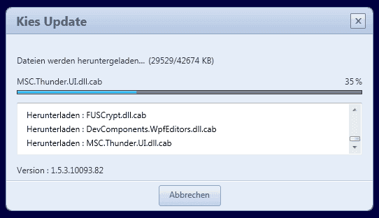

Bei mir wurde das Update heute auch an zwei Rechnern angeboten.
