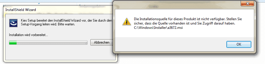

PlaYOuT schrieb:
ich komme nichtmals bis zur installation xD
er sagt mir schon vorher das eine a3672.msi datei fehlt oder die quelle nicht richtig ist!
MSI= Microsoft Installer Dateien;
also liegt es am w7 nicht an kies;
schau mal hier:
Download msi dateien
(aber überzeuge Dich bitte zuerst, ob softonic downloads kostenlos sind, bzw. such die Dateien mal woanders - müssten aber auch auf der w7 dvd drauf sein? (update?)

hast du zufällig win 7?
wenn ja könntest du mir ja die datei eben hochladen?!?:)
Lg
Also ich hab Kies auf Win7 laufn - ohne probleme
Lg
find das Teil auf die Schnelle nirgends-
was mir aber noch einfällt: hast Du Kaspersky? Dann ausschalten bei der Installation von Kies (deaktivieren reicht nicht)- Sicherheitshalber anderes Virenprogramm auch...
