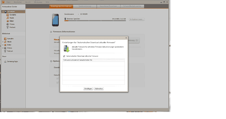

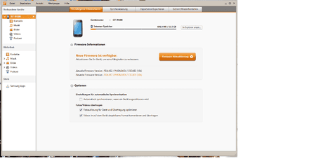

hallo
ich habe ein sgs2 und versuche schon eine ganze weile das firmware update zumachen...
leider bricht die verbindung bei der aktualisierung immer ab...und das sgs 2 verbindet sich neu.wo alles wieder von vorn beginnt
komme erst gar nicht zum download bereich
habe schon alles mögliche ausprobiert,auch das update manuell zu laden,aber da kann ich gar nichts machen.
habe win 7 32.
ich hoffe ihr könnt mir da weiterhelfen...
lieben gruß und ein nettes dankeschön
nenny

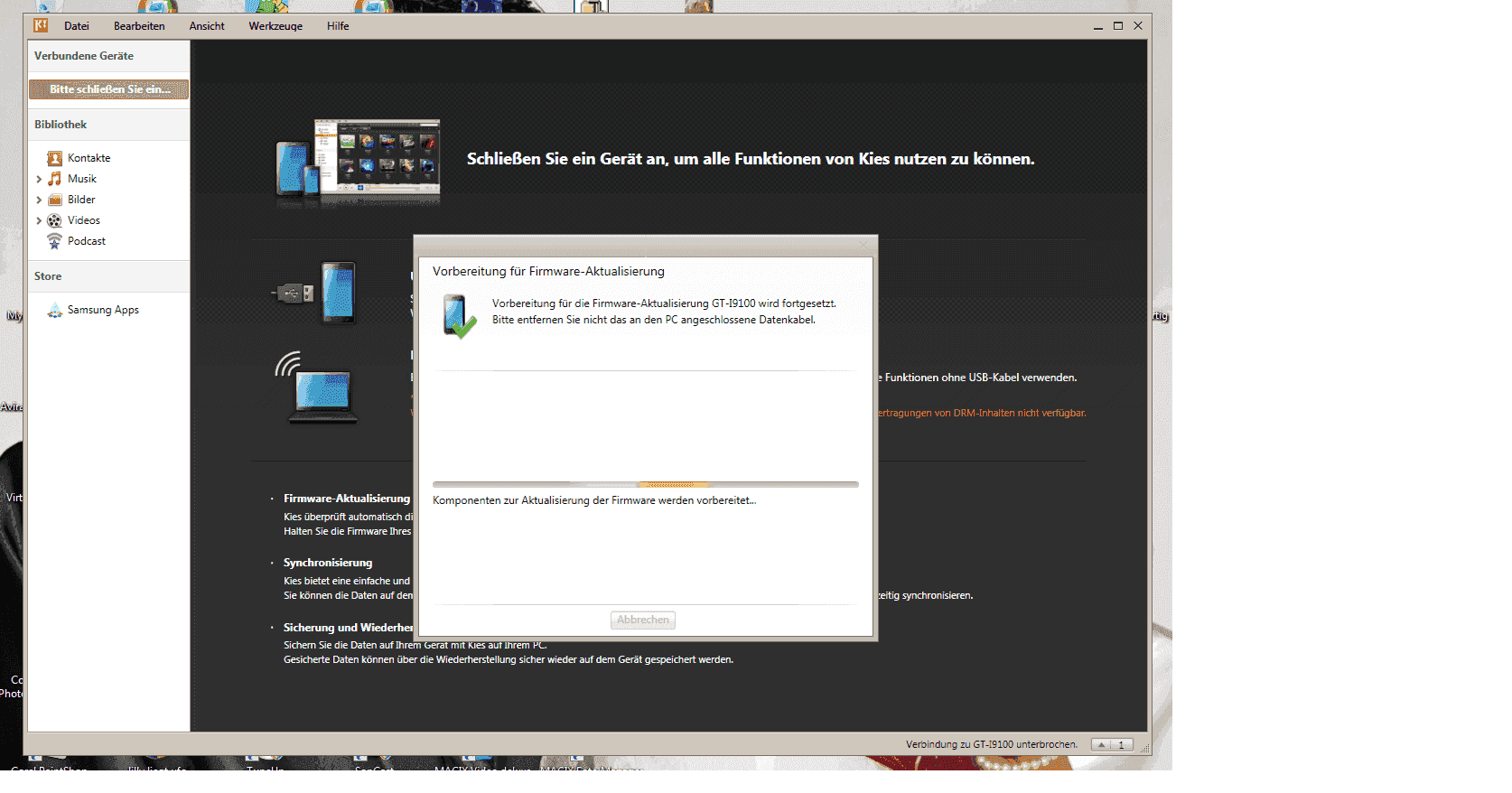

Das sah schon mal gut aus, da die Prozedur wesentlich weiter kam - Das SGS2 kam soagr in den DL-Modus! Leider gab es doch eine Abbruch (KIES hatte SGS2 nicht gefunden/verloren) Akku raus-rein und neuer Versuch. Das war nach einiger Zeit das Ergebnis:
Das zeigt doch zum Einen, dass die Meldung "Bitte schließen Sie ..." während der Prozedur irreführend ist und den Eindruck erweckt, als wäre die Verbindung verloren gegangen und zum Anderen, dass man bei der zickigen KIES sehr sorgfältig mit der PC-Umgebung sein muss - am besten nur die Minimal-Konfiguration (wie auch schon mehrfach angeraten).

Drieländer:
bei mir war es jetzt auch so wie bei dir auf dem abgebildeten Bildschirm. Es scheint nichts mit der Verbindung zu tun zu haben, auch wen sie weg ist geht es. Einfach laufenlassen. Bei mir ist jetzt Andoid 2.3.4 installiert und wird unter Telefoninfo auch angezeigt.
Grüße
micha72
@micha72: ich sagte ja: nicht irritieren lassen (an der Entwicklung dieser Anwendungssoftware KIES waren echte Fachleute dran!).
