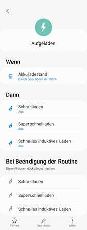

Die Routine gibt es bei mit nicht. Ich kann nur das induktive Schnell-Laden ausschalten, dann wird mit normalem Tempo weitergeladen.
Hast du es bei dir probiert oder mal einen Screenshot, wie es bei dir aussieht?

@josifi

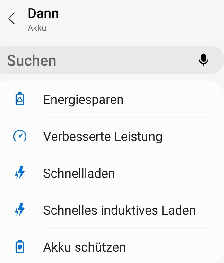

@Mister Lon Da wird aber nur "schnelles" induktives Laden deaktiviert, das normale bleibt an? Du kannst dort weder kabelloses noch kabelgebundenes Laden komplett deaktivieren, lediglich die Schnellladen-Varianten davon.
Und bei deinen Einstellungen werden die ganzen Schnellladen-Optionen wieder aktiviert, sobald der Akku unter 100% fällt, ist das sinnvoll?

Genau das meine ich. Es gibt keine Routine, um das induktive Laden GANZ zu beenden. Du musst eine Zeitschaltuhr oder eine intelligente Steckdose verwenden.

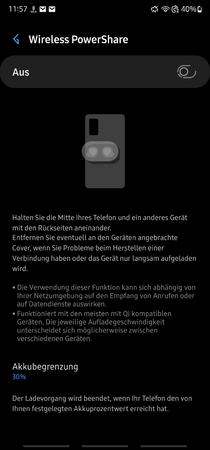

Kann es sein, dass du das mit Reverse Wireless Charging (oder wie es Samsung nennt "Wireless PowerShare") verwechselst?
Das ist nämlich abschaltbar aber damit kann man ein anderes Gerät induktiv aufladen, während das eigene Gerät entladen wird. Allerdings ist mir dazu keine Bixby Routine bekannt.

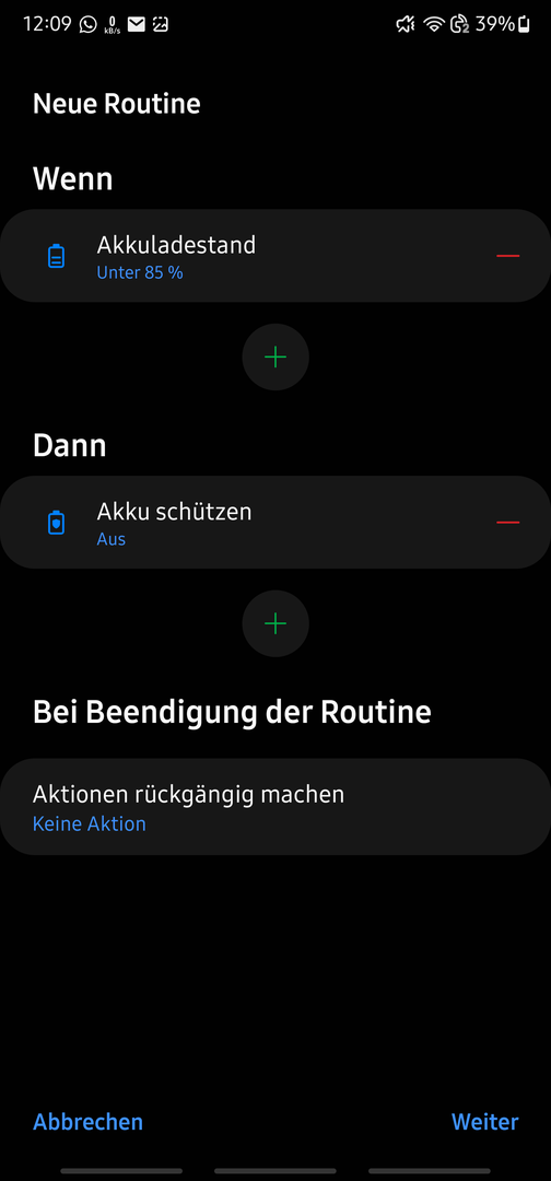

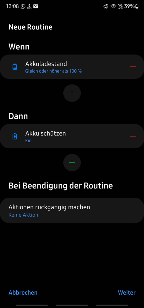

Das Einzige, was mir einfällt, wäre den "Akku schützen"-Modus bei 100% Ladestatus zu aktivieren. So wird das Gerät vollständig geladen und hört dann mit dem Laden auf. Im Normalfall sollte das Gerät dann nicht innerhalb von einer Nach unter 85% fallen. Falls doch, wird es bis 85% geladen
