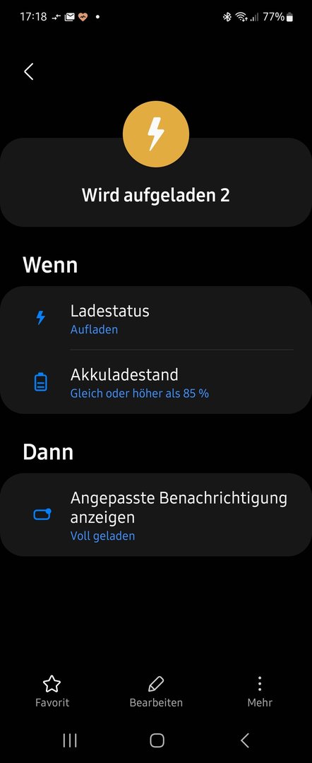

Nutze eine kleine Routine, die mir meldet, wenn der Akku voll geladen (85%) ist.
Die Benachrichtigung geht dann auch auf die Smartwatch.

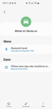

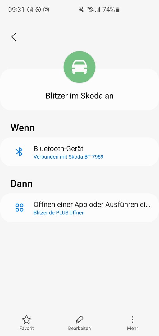

Bei mir startet die Blitzer-App, wenn sich das Handy mit dem Auto verbindet. Unkompliziert, aber sinnvoll.
Sicherheitshalber startet noch Bluetooth, wenn ich das heimische WLAN verlasse.
Damit die Blitzer-App sicher nicht weiter nervt, wenn ich angekommen bin, habe ich noch die umgekehrte Routine erstellt (Wenn Bluetooth zum Auto weg, dann Blitzer beenden).
Was tatsächlich notwendig ist und wie zuverlässig es funktioniert, muss ich sich noch in der Praxis zeigen.
Ich spare so hoffentlich die Extraausgabe für ein OONO.
Edit: Inzwischen kann ich berichten, dass das Einschalten der Blitzer-App mehrfach funktioniert hat, das Abschalten klappt leider nicht. Das wird aber an dem eigenwilligen Verhalten der App liegen, sie muss sowieso immer etwas speziell mit einer Bestätigung oder über die Statusleiste beendet werden.
Wenn jemand eine Idee hat, wie man das zuverlässig lösen kann, wäre ich dankbar.
Es ist nicht so prickelnd, wenn man irgendwo angekommen ist und das Handy beschwert sich laut, dass der GPS-Empfang eingeschränkt ist oder möchte, dass man in 200 Metern rechts abbiegt.

Da du ja sowieso die Plus-Version der Blitzer-App hast:
Wieso gehst du den Weg über Bixby-Routines?
Die Blitzer.de-PLUS-App kann das doch alleine...
Zumindest in meinem Auto (Renault Koleos) funktioniert das zuverlässig.
Sowohl das Starten der App, wenn das Telefon mit dem Auto verbunden ist, als auch das Beenden, wenn das Telefon vom Auto getrennt ist.
Reaktionen: junkyde, Cristianop, smartandroid und 3 andere
@Herman Vielen Dank, das probiere ich aus. War mir absolut neu.
PS: In den Einstellungen versteckt sich auch die Option für Beenden ohne Bestätigung, das könnte eventuell auch interessant sein.

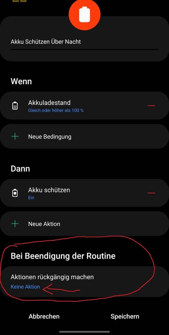

Jeder weis ja das Handy laden über Nacht Schädlich ist für den Akku, da Ständig Strom ins Gerät Freigegeben wird um das zu verhindern.
Kann man sich unter Modi und Routinen eine Routine basteln.
ihr könnt es auf 90% 95% oder 100% festlegen, es sollte aber ein wenig Abstand zur 85% Marke haben, weil die Marke unsere Routine bestimmt.
Bei Akkuladestand könnt ihr alle Werte setzen die Höher 85% sind, ich empfehle eine Kapazität von 90-100% um etwas von der 85% Marke entfernt zu sein.
Ist euer Smartphone wie bei mir im Beispiel auf 100% aufgeladen, setzt unsere Routine ein.
Die euer Smartphone sofort vom Stromnetz trennt und erst wieder Strom frei setzen würde ab eine Kapazität von 84%
JETZT DAS WICHTIGSTE ÜBERHAUPT, MEIN ROT EINGEKREISTES FELD. BEI BEENDIGUNG DER ROUTINE MUSS MIT KEINE AKTION BESTIMMT WERDEN
SONST IST DIE ROUTINE SINNFREI!!!!!!!
wenn ihr also morgen Aufsteht ist sollte euer Handy aufgeladen sein und evtl 2-6% verloren Haben an der Kapazität
also wisst ihr das die Routine greift.
Was noch zu erwähnen ist, da ja Akku Schützen nicht Rückgängig gemacht wird, könnt ihr es händich oder mit einer zusätzlichen Routine Ausschalten lassen.
Da lasse ich euch die frei Kreation wie es für euch am einfachsten zu händigen ist.
ES MUSS AUF JEDEN FALL RÜCKGÄNGIG GEMACHT WERDEN UM DIE AKKUSCHÜTZEN ROUTINE WIEDER ZU NUTZEN!!!!
Hoffe das euch meine Routine gefällt, sie kann übrigens auch genutzt werden um die 85% Marke zu umgehen 😊😊😊

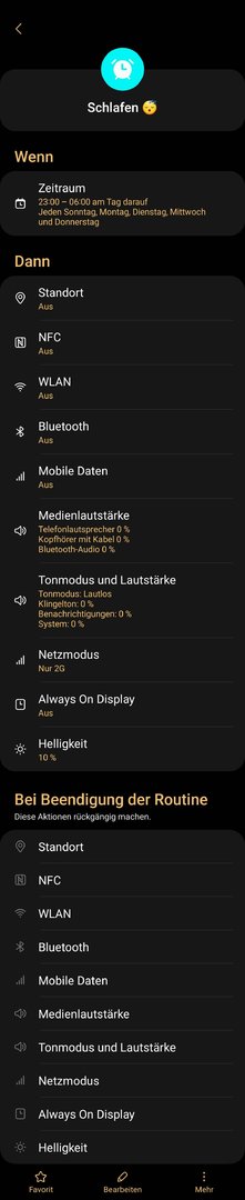

Wenn ich ins Bett gehe starte ich über Alexa eine Routine und diese beinhaltet, dass meine WLAN Steckdose sich einschaltet und das Smartphone kabellos geladen wird. Nach 4 Stunden geht dann die Steckdose automatisch aus. Das reicht mir dann so aus.
Habe aber noch über Nachts folgenden Routine erstellt.

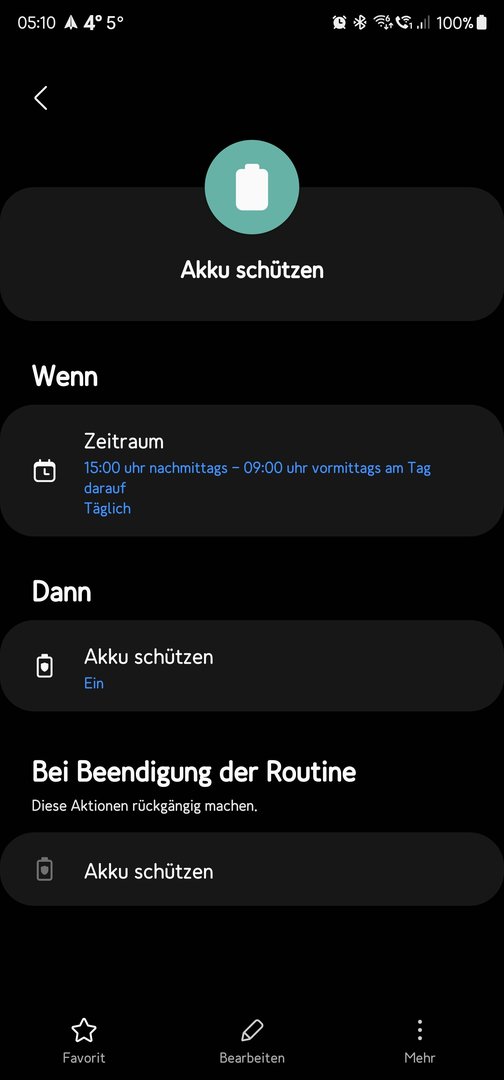

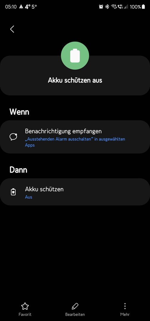

Hier auch noch mal meine Routinen fürs nächtliche Laden:
  1. Die erste schaltet "Akku schützen" von 15:00 bis 9:00 Uhr des Folgetages an. Gute Zeit für Tage, an denen ich Spätschicht oder frei hab.
  2. Für Tage, an denen ich früher aufstehen muss, gibt's die zweite Routine, die "Akku schützen" genau 30 Minuten vor Klingeln des Weckers ausschaltet. Pünktlich zum Ertönen des Weckers ist der Akku dann voll.
Das stimmt nicht!
Ist ein uraltes und falsches Gerücht.
Das stimmt auch nicht.
Das Smartphone wird nicht vom Stromnetz getrennt sondern über das Ladegerät weiterhin mit Strom versorgt!
Nur der Akku wird erst bei unter 85% wieder nachgeladen.
Wenn das Gerät aber nachts ungenutzt da liegt und am Ladekabeln hängt entlädt sich der Akku nicht.
Diese Routine ist so komplett sinnfrei, da der Akku über Nacht nicht nachgeladen wird.
Wenn es 2-6% Kapazität verloren hat stimmt da etwas ganz und gar nicht!
Reaktionen: josifi, M--G, espresso und 4 andere
