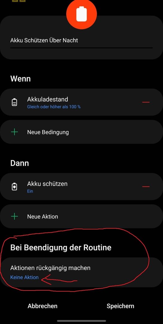

MSI-MATZE schrieb:
Jeder weis ja das Handy laden über Nacht Schädlich ist für den Akku, da Ständig Strom ins Gerät Freigegeben wird um das zu verhindern.
Kann man sich unter Modi und Routinen eine Routine basteln.
ihr könnt es auf 90% 95% oder 100% festlegen, es sollte aber ein wenig Abstand zur 85% Marke haben, weil die Marke unsere Routine bestimmt.
Bei Akkuladestand könnt ihr alle Werte setzen die Höher 85% sind, ich empfehle eine Kapazität von 90-100% um etwas von der 85% Marke entfernt zu sein.
Ist euer Smartphone wie bei mir im Beispiel auf 100% aufgeladen, setzt unsere Routine ein.
Die euer Smartphone sofort vom Stromnetz trennt und erst wieder Strom frei setzen würde ab eine Kapazität von 84%
JETZT DAS WICHTIGSTE ÜBERHAUPT, MEIN ROT EINGEKREISTES FELD. BEI BEENDIGUNG DER ROUTINE MUSS MIT KEINE AKTION BESTIMMT WERDEN
SONST IST DIE ROUTINE SINNFREI!!!!!!!
wenn ihr also morgen Aufsteht ist sollte euer Handy aufgeladen sein und evtl 2-6% verloren Haben an der Kapazität
also wisst ihr das die Routine greift.
Was noch zu erwähnen ist, da ja Akku Schützen nicht Rückgängig gemacht wird, könnt ihr es händich oder mit einer zusätzlichen Routine Ausschalten lassen.
Da lasse ich euch die frei Kreation wie es für euch am einfachsten zu händigen ist.
ES MUSS AUF JEDEN FALL RÜCKGÄNGIG GEMACHT WERDEN UM DIE AKKUSCHÜTZEN ROUTINE WIEDER ZU NUTZEN!!!!
Hoffe das euch meine Routine gefällt, sie kann übrigens auch genutzt werden um die 85% Marke zu umgehen 😊😊😊

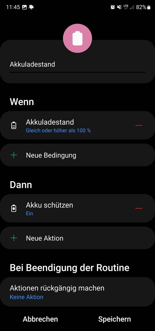

Habe es genau so eingestellt, aber bei mir war der Akku heute früh auf 100% und die Zeit Handy an lief auch erst seit ich es dann abgesteckt habe. Akku Schützen war aber aktiviert heute früh. 🤔
@MaTzElUxE
Genau so?
Heißt wir genau?
Zeige einmal deine Routine mit Screenshot.
@maik005
@MaTzElUxE
Und warum wunderst du dich?
Das Smartphone hatte morgens 100% und Akku schützen war aktiv.
Ist doch alles richtig.
Ich sagte ja weiter oben schon, dass das Smartphone dann über das Netzteill mit Strom versorgt wird und der Akku nur genutzt wird bei Lastspitzen falls das Netzteill diese nicht liefert.
Somit wird sich der Akku, sofern er nicht defekt ist, auch über Nacht am Ladegerät mit aktivem Akku schützen unter 100% entladen.
Ist auch logisch.
Weil die Zeit nur im Akkubetrieb zählt.
Das Netzteill war verbunden und hat das Smartphone mit Strom versorgt.
PS:
Hast du eine zweite Routine, die Akku schützen bei einem gewissen Akkustand wieder beendet? In der Routine oben bleibt es ja nach einmaliger Aktivierung dauerhaft aktiv.
Somit würde der nächste Ladevorgang von <85% dann bei 85% enden.
Bei >85% wurde der Akku gar nicht geladen.
Reaktionen: junkyde, MaTzElUxE, Hego.dmsk und eine weitere Person

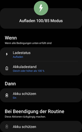

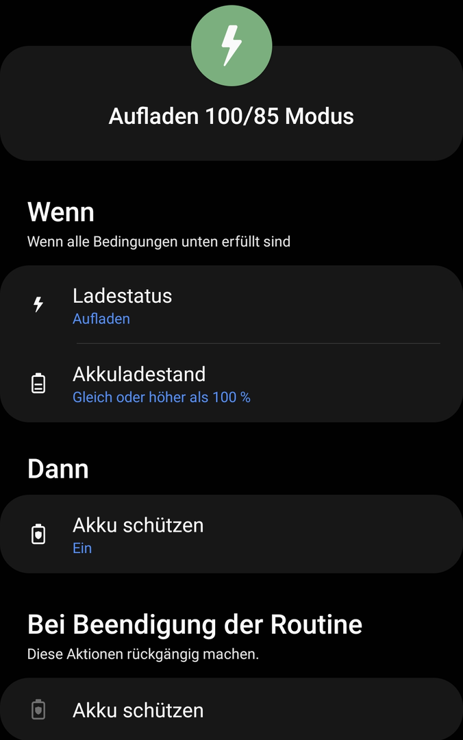

Würde da doch bei Aktion rückgängig machen die 85% Modus deaktivieren. Wenn es sicher ist, dass trotz am Netz hängend der Akku nicht belastet ist kann man es so einstellen wie ich es beschrieben habe. Hab bei mir zusätzlich noch drin, dass es laden muss
Gibt aber auch genug Diskussionen darüber :D
Das könnte kontraproduktiv sein.
Denn sobald die "Akku schützen" Funktion aktiv ist und der Akkustand 85% erreicht lädt das Gerät nicht mehr.
Somit wäre die Routine beendet?
S.o. Gerät hat z.b. die eingestellten 100% und die Routine wird aktiv.
Der Akku würde dann erst nachgeladen wenn er 85% unterschreitet.
Wer dem Akku noch mehr "gutes" tun will geht einen Schritt weiter.
Dafür sollten allerdings die Zeiten zu denen man aufsteht gleich sein.
Dann nämlich nachts beim Aufladen Akku schützen aktivieren über die Uhrzeit.
Und z.b. 30 oder 45? Minuten vor dem Aufstehen Akku schützen deaktivieren.
So ähnliche Funktion bieten ja auch andere Hersteller.
Dadurch wird der Akku nachts bis 85% geladen.
Erst kurz vor dem Aufstehen wird der Akku dann auf 100% aufgeladen.
Die 85% sind etwas schonender, wenn auch vielleicht minimal, als wenn der Akku nachts mehrere Stunden schon auf 100% ist.
Bringt vermutlich fast nichts, aber wer es möchte, schaden wird es nicht.
