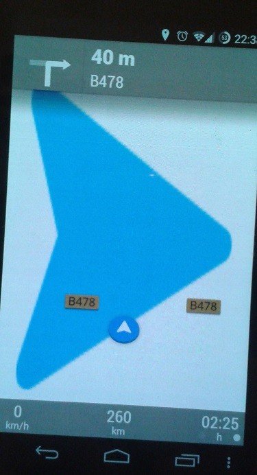

Hallo, also zu meinem Problem noch mal. In der 3d Ansicht ist seit März nur noch ein Dreieck zu sehen. In der 2d Ansicht ist alles ok. Ich habe bereits cache gelöscht, Karte neu geladen und die App neu installiert. Mit dem Screenshot machen hatte es jetzt etwas gedauert. Sobald die App offen ist geht das nämlich nicht. Habe das jetzt abfotografiert (siehe Anhang). Dieses Dreieck ist immer an der gleichen stelle, Straßen etc sieht man gar nicht. Nur Straßennamen kann man jedenfalls zum teil sehen. Ich hoffe jemand kann mir helfen :sad:
Galaxy Nexus i9250 CM 11 Android 4.4.4

Habe eben dieses Dreieck auch bekommen, nachdem ich eine Navigation im 2D Modus gestartet habe. Mit einer kurzen Fingerbewegung auf dem Smartphone verschwindet das Dreieck sofort und die Navigation läuft weiter.
Ich halte dies für einen Bug, den man an die skobbler Hotline melden sollte, die sich recht gut um die Fragen und Probleme mit Scout kümmert. support@skobbler.com

Das Dreieck entsteht in folgendem Pfad:
Navigieren/Adresse suchen/Adresssuche
Nachdem die Route ausgewählt wurde und die Navigation beginnen soll, erscheint das seltsame Dreieck. Eine kurze Fingerbewegung wischt das Dreieck weg und die Navigation läuft wie gewünscht.
Ich werde den Bug beim Skobbler Support melden, sobald mehrere User das Problem bestätigen können unter Angabe der benutzten Android-Version. Bei mir ist es Android 4.0.3 bei aktuellem Scout 7.0.2.

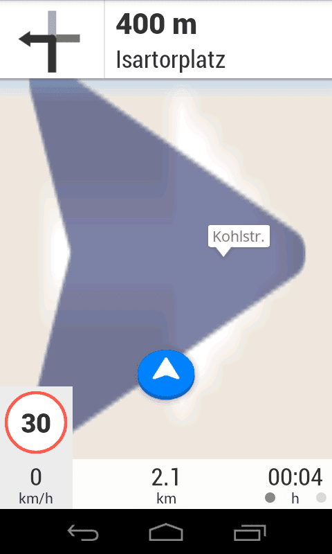

Hier der Zwischenstand beim Dreiecks-Bug ... eigentlich ist es ein Viereck.
Wer noch Korrekturen oder Ergänzungen bringen möchte, bitte melden. Werde im benachbarten Skobbler-Forum ebenfalls eine Abfrage starten, welche Android-Versionen den "Dreiecks-Bug" besitzen.

Ich verstehe nicht wie ihr das Dreieck wegwischen könnt. Wenn ich da auf dem Display umherstreiche geht er aus dem 3d-Modus raus und zeigt mir nur die Karte ohne mich optisch weiter zu navigieren. Verstehe ich da was falsch? Wie macht ihr das?
Den 3D-Modus nutze ich normal nicht , da ich lieber das Navi im 2D-Modus anzeigen lasse, der für mich die Routeninfos besser darstellt. Habe nun mal testweise den 3D-Modus eingestellt und was bekomme ich ... eine 2D-Darstellung beim Navigieren! Mein altes Android 4.0.3 unterstützt Scout wohl nur teilweise.
Das Wegwischen erfolgt im Bild mit dem Dreieck zuverlässig.
Werde noch bis Mittwoch Abend warten, da wohl einige im Kurzurlaub sind, und dann den Stand an Rückmeldungen an den Skobbler Support weitergeben mit der Bitte diesen Bug abzustellen.
@lexylexy: Wenn sich bei Dir mit Wischen nichts verbessern läßt, dann ist für Dich Scout zur Zeit wohl nicht nutzbar. Werde Deinen Fall als Aufhänger nehmen.
