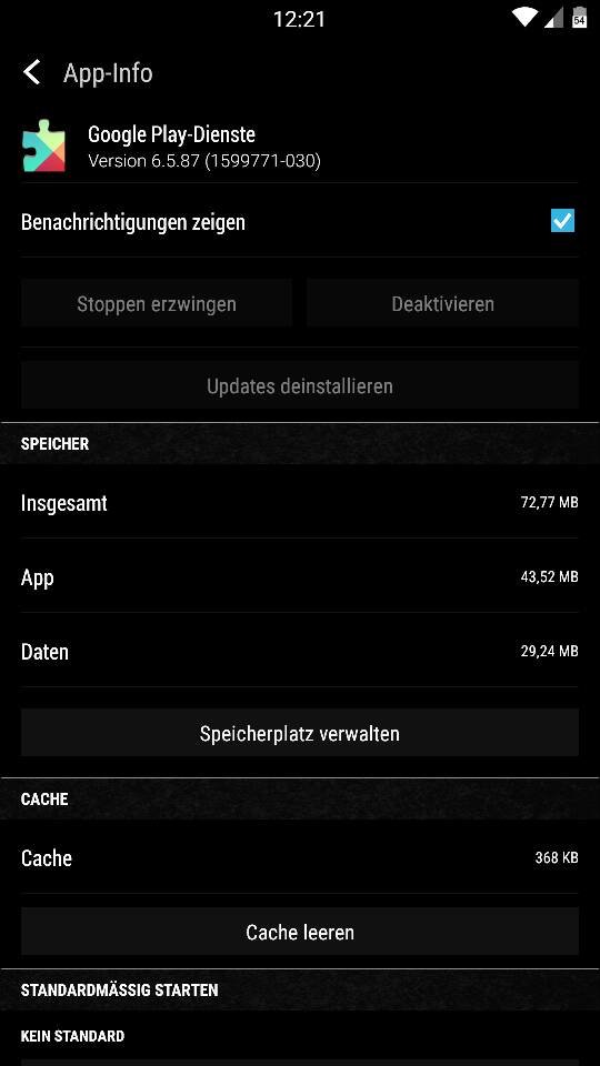

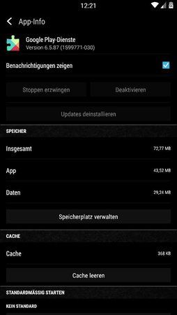

So habe den playstore 5.1.11 drauf mit der Dienst Version 6.1.88
Habe den playstore nur 5 min lang aktiv gehabt und nun schau was er direkt ohne das es einer Benachrichtigung bedarf gemacht hat .
P.s heut abend teste ich es mit dem black playstore. Hoffe das der dann nicht selbständig updated..

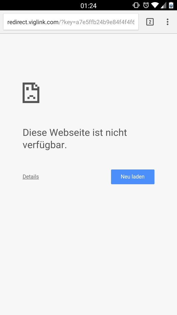

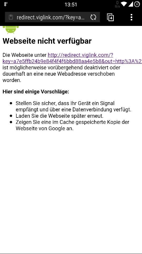

Habe gestern und heute bemerkt ,dass mein Handy keine links mehr öffnen kann , egal ob hier im forum deine Skeletons , oder deinen link Wicki mit der alten play zip.....
Ist mir heute aufgefallen , dass ich nich in der Lage bin mydealz links aufzurufen , falls jemand die Seite kennt , die leitet immer weiter auf die Händler Seite :)
Ideen Jungs und Mädels ? :)
Edit: benutze chrome beta

Genau da wo das Schiffchen schippert, das schippert auch noch und dann Zack Schiffchen wohl kaputt ;)
Okay lag an tapatalk, aus dem browser raus kein Problem .... Danke rush :)
Trotzdem komisch dass es bei Wicki geht und warum es aus der mydealz app nich geht :/
Witzig genau das gleiche steht bei mir wenn ich in Tapatalk was öffne :confused2::confused2::confused2:

Das liegt an Adaway.
AdAway - Einstellungen - Meine Listen - Weiss
*.viglink.com
eintragen und danach wieder "Dateien herunterladen und den Werbeblocker aktivieren.
Das müsst ihr wie bei viglink mit allen Seiten machen, die ihr nicht öffnen könnt.
Reaktionen: Skeleton1911, Røøki, Rush85 und eine weitere Person
Danke Wicki funktioniert :)
