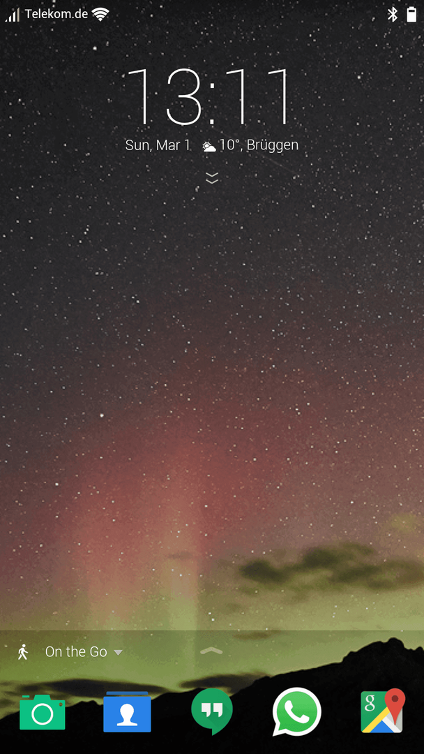

Habe gerade mal den Next Lockscreen von Microsoft drauf, finde ich ganz schick :)
Reaktionen: Maddicon und Soulminer
@eSportler
mir gefällt dein Lockscreen sehr gut. Wie bekomm ich das WLAN und das Providerlogo nach links ;)
