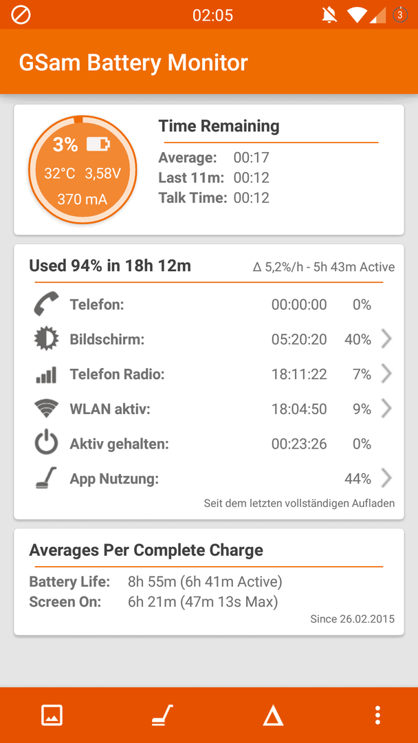

Nachdem der Mediaserver Wakelock mich wieder in Ruhe lässt, sieht's wieder super aus.
