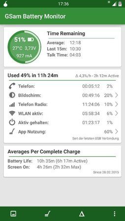

Die Rom ist der Hammer. Die Akkulaufzeit ist richtig gut. Das ist kein Vergleich zum stock. Danke esportler.
Reaktionen: eSportler
Dem schließe ich mich an ;)
ich bin auch wie schon zu KitKat-Zeiten schwer begeistert von der Laufzeit.
Besser als CM12 bei mehr gebotenen Funtionen :thumbup:
