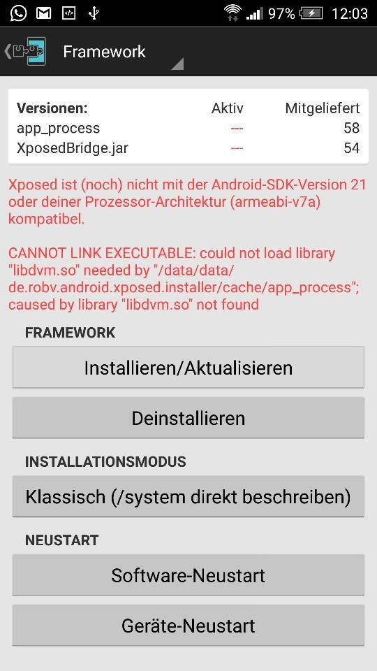

- das wäre dann die APM (Advanced Power Menü). Kannst du dir über XPosed und dann über die Sense Toolbox holen.
- Unter Sprache&Tastatur -> Sprache
- ja das geht
Danke.
Das mit der Sprache hat geklappt.
Wegen dem xposed mal ein Bildanhang:
