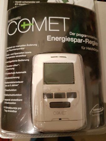

Ich bin nämlich drauf und dran, sukzessive mit dieser Steuerung https://www.amazon.de/Eurotronic-Comet-DECT-Heizkörperthermostat-700100406/dp/B00TA5DF2Q aufzurüsten, da Fritz-like eine übersichtliche Programmierung möglich ist. Natürlich wieder zum Premiumpreis :unsure:
sicher bieten die DECT Thermostate mit der FritzBox mehr Möglichkeiten. Was die von mir gelinkten Thermostate betrifft können die programmiert werden auf ein Min.- und ein Max.Wert. Die zugehörige Fernbedienung funkt mit 433Mhz und damit kann man nur den Min/Max Wert ferngesteuert einstellen. Und somit kann dasselbe dann auch mit dem Archos gemacht werden (einfach als Funksteckdose anlernen und dann ist on = Max und off = Min oder so ähnlich.
Reaktionen: TimoBeil
Hmm...ist zwar ein guter Ansatz, aber eine mir wichtige Funktion fehlt dabei. Nämlich das schlichte Anheben oder Absenken der Raumtemperatur aus der Ferne.
"aus der Ferne" geht ja wie alles, was am Archos angemeldet ist oder hast Du vom Web kein Zugriff auf Dein Smart Home?
Aber man kann halt nur Min oder Max fernschalten und keine stufenlose Einstellung - aber wofür braucht man das? Der eigentliche Sinn darin ist doch der Automatismus und nicht die Fernsteuerung wenn ich nicht zu Hause bin.
Scherzkeks. Der Automatismus ist auch gegeben wenn ich ohne Brimborium einen 9,95 EUR Thermostat mit Programmsteuerung installiere. Solche Dinger hab ich zuhauf, da brauch ich kein Archos dazu. Aber wie steuere ich gegen, wenn ich im Winterurlaub bin und bei lang anhaltender Kälte sehe, dass daheim die Raumtemperatur kontinuierlich absinkt? Freilich könnte ich dann die Heizzeit verlängern. Aber eben nicht die Temperaturbegrenzung ;)
die 9,95 Dinger können aber nur die eingestellte Temperatur halten. Da ist doch kein Stellmotor dran mit dem man das Thermostat ferngesteuert auf eine andere Temperatur einstellen könnte.
Und was Dein Winterurlaubs-Szenario betrifft:
Du stellt das Thermostat auf den Max Wert ein z.B. 21 C°
Dann lässt Du ein Programm am Archos laufen welches die Zimmertemp. abfragt und bei Unterschreiten eines vorgegebenen Wertes das Thermostat auf den Max-Wert schaltet. Und dieses Programm läuft meinetwegen nur 8 Std/Tage um Heizung zu sparen...Und wenn Du willst, kannst Du Dich jeder Zeit aus dem Urlaub einklinken und von dort aus Schalten und Walten...
Ja, das ginge evtl. Nur das mit dem Einklinken aus der Ferne ist so 'ne Sache. 3x hat mich das Gateway schon hängen lassen (Server in F nicht online oder Gerät aufgehangen bzw. erfordert Neustart). Ich trau seit dem dem Teil nicht mehr.
Hinsichtlich Thermostatventil mit Stellmotor und mannigfaltiger Programmsteuerung bist du aber nicht ganz am Laufenden? Siehe Foto, mit einem Batteriesatz laufen die bei mir seit über einem Jahr. Kosteten bei Hage 14,95 EUR und kurze Zeit später bei aldi 11,95. Die hatten derart viele, dass die nach ein paar Wochen verramscht wurden.
OK danke für den Tipp, war mir nicht bekannt dass es die schon so günstig gibt. Bei mir macht eine individuelle Thermostat Regelung nicht viel Sinn da meine komplette Heizung im Haus bereits geregelt wird. Wenn also die Zentralheizung abgesenkt läuft bringts nix ein einzelnes Thermostat steuern zu wollen.
