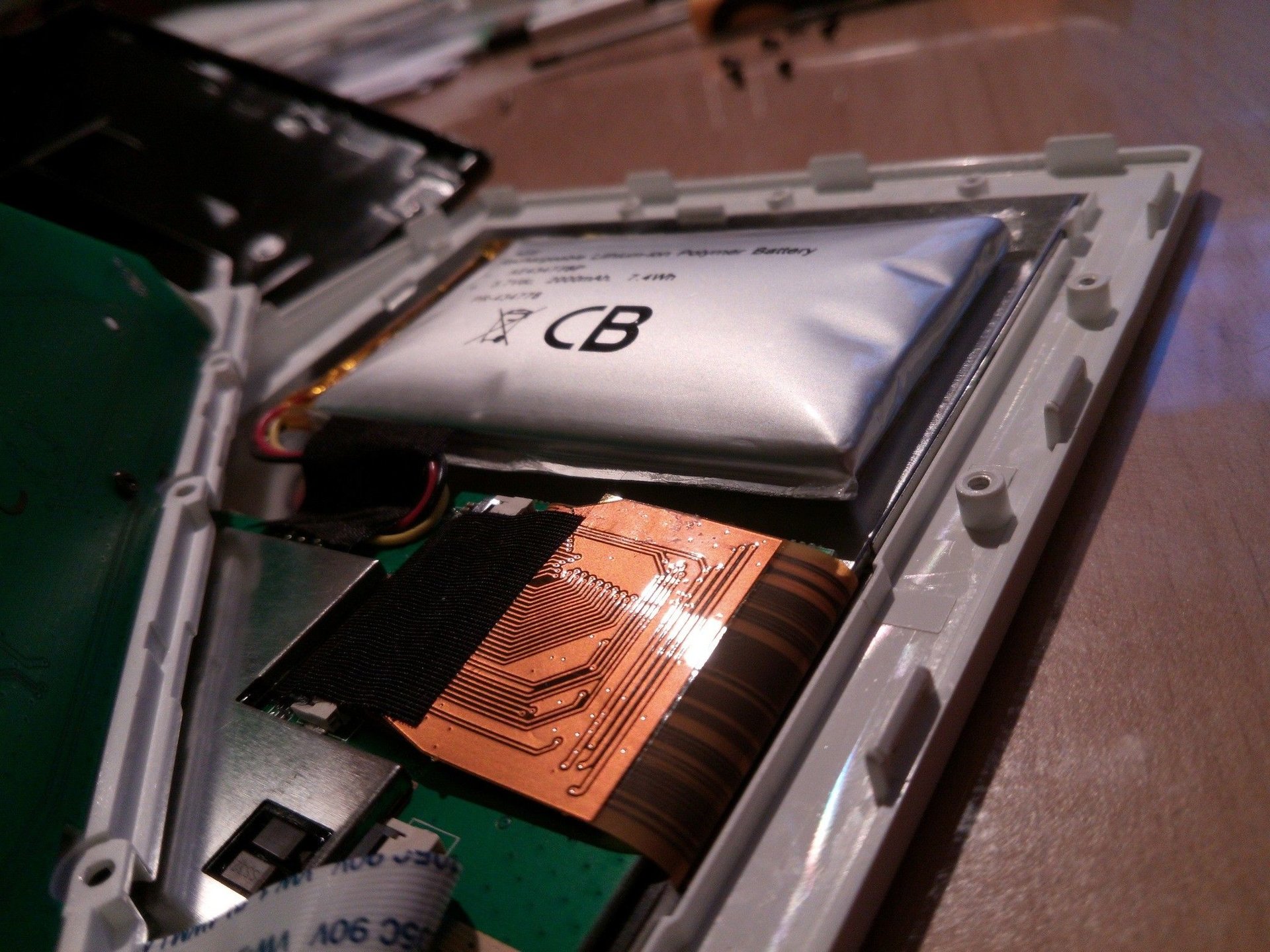

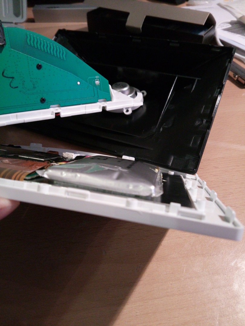

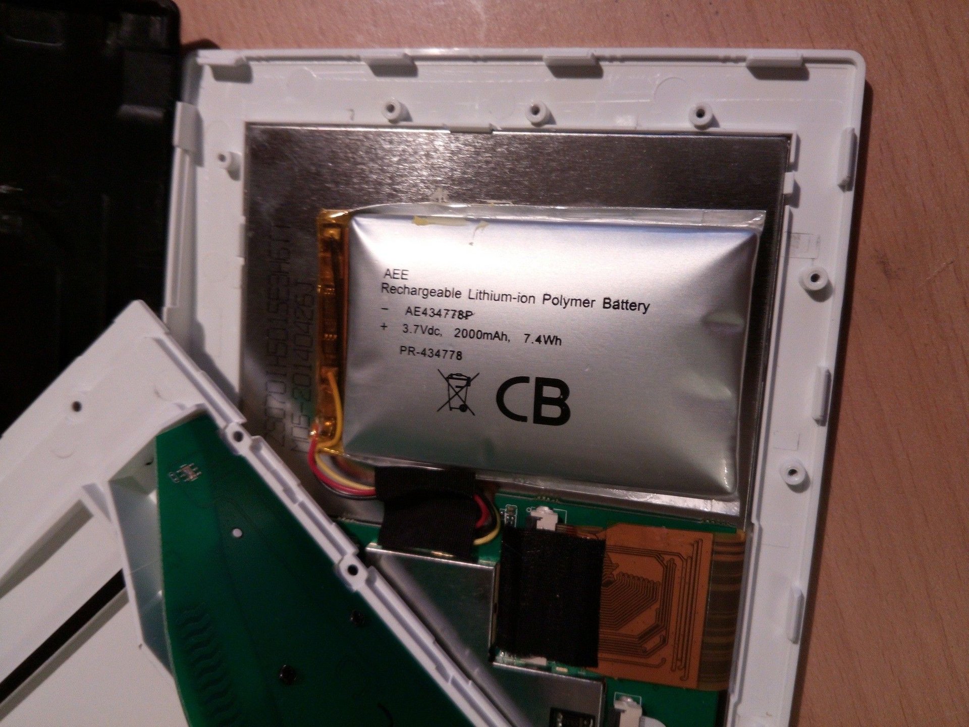

Allerdings habe ich gerade bei genauerer Betrachtung noch etwas gefunden..
Die Frontscheibe hat sich unten gelöst, und war leicht nach aussen gewölbt...mir kam direkt ein böser Verdacht...
Also gerade aufgeschraubt und, tatsächlich, der Akku ist total im Eimer.
Hat sich zu einem Ballon aufgebläht.
Hatte auf dem Display auch leichte "Druckstellen", diese aber gar nicht weiter beachtet. Nun weiß ich woher die kamen.
Die Fotos habe ich hier beigefügt.
Nun erstmal schauen wo ich einen neuen Akku herbekomme, und wann das zweite Gateway auch zum Ballon mutiert.....
Schaut mal bei euren genau nach...
Edit: Das Gateway läuft aber auch ohne Akku....
Edit: Pustekuchen, ohne Akku kein Wlan oder Bluetooth.. :-(
MfG

ach Du Sch....e, das ist aber ein Fall für die Produkthaftung. Da würd' ich Archos mal ein paar Zeilen schreiben. Bitte halte uns mal auf dem Laufenden wegen dem Ersatz-Akku was Du da genommen hast.

also so ein Schrott-Akku ist ja schon fast "Körperverletzung" und sicher gibt es noch weitere Szenarien, die man sich ausmahlen kann (Wohnungsbrand z.B.) Andere Firmen müssen eine komplette Rückrufaktion starten, daß würd ich denen mal ganz klar sagen. Da ist es ja wohl das Mindeste, daß man Dir ein neues Teil sendet. Ich würde mit Presse und Anwalt drohen. Solche Dinge adressiert man am besten gleich an den Geschäftsführer: Loïc Poirier

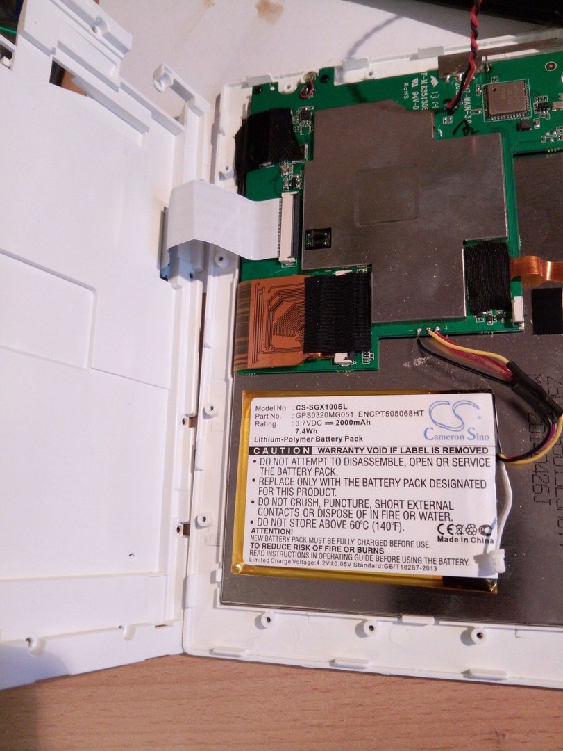

Da ich aber nicht solange warten wollte/konnte, da hier mittlerweile ziemlich viel über das Gateway läuft, habe ich nach einem passenden Akku gesucht und diesen hier gefunden:
https://www.amazon.de/gp/product/B00EJKEW2E/ref=oh_aui_detailpage_o02_s00?ie=UTF8&psc=1
Am 1. August bestellt und am 3. erhalten..Top.
Direkt eingebaut und angelötet, und siehe da Tablet geht an und Bluetooth und Wlan funktionieren auch wieder.
Den Zusammenhang zwischen Akku - Wlan - Bluetooth habe ich aber bisher nicht erkennen können, und auch im Netz nichts dazu gefunden.
Die einzige Erklärung die ich habe ist, dass der Controller sagt: Es ist kein Akku drin, also gibts auch keine Funkverbindungen......?......
Nach Einbau des neuen Akkus, hat das Wlan allerdings recht häufig sporadische Abstürze, und die Problematik dass ich nach einiger Zeit keine Verbindung mit dem Internet besteht, ist aber nach wie vor vorhanden.
Es wird im Wlan-Netz gefunden und ich kann auch von anderen Geräten draufzugreifen, aber von außen drauf komm ich nicht mehr.
Das zeigt es mir auch mit der Meldung "Verbindungsprobleme" an.
Nach einem Neustart ist es erstmal wieder in Ordnung.
Da die Signalstärke auch immer schwankt, und es auch komplette Wlan Verbindungsabbrüche gibt, hab ich das Gateway nun in den gleichen Raum gestellt in dem sich auch der Router befindet, und seitdem ist das Signal voll da, blaues Wlan-Symbol, und auch noch keine Abbrüche......
Evtl. hat ja der Wlan Chip irgendwas abbekommen, und schafft es nicht mehr die Verbindung stabil durch eine Wand bis in den Flur zu halten.....
...........Am 4. August war dann auch schon das Ersatz-Gateway von Archos bei mir eingetroffen..Super!
Hier mal ein dickes Lob an Archos!! Das hätte ich nicht gedacht.
Es handelt sich zwar nicht um ein neues Gateway, sondern um ein gebrauchtes, aber es ist ein komplettes Set mit den Original dazugehörigen Objects.
Fotos des eingebauten Akkus habe ich hier mal angehängt.

Besten Dank für Dein Feedback. Um Löten kommt man nicht herum, vermutlich weil das ASH keinen Stecker für den Akku hat?
Evtl. ist es ratsam, sich solch einen Akk mal in Reserve zu halten.
