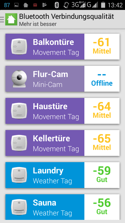

Und so sehen meine BT-Opjects aus...
Wobei ich mal annehme, daß die angezeigten Werte keine große Aussagekraft haben. Meine Haustüre (64) steht kaum 5m entfernt und hat denselben Wert wie die Kellertüre (65) oder es liegt auch noch am Ladezustand der Batterie.
ausserdem liest man "mehr ist besser" was aber nicht mit der Farbgebung und dem Wert übereinstimmt ausser wir reden hier von negativen Zahlen...

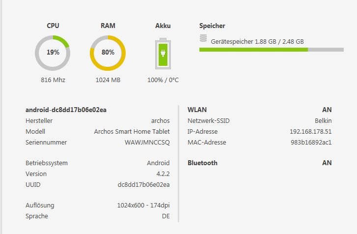

Mein Problem gestern lag evtl. an einen Absturz des Gateways. Wenn ich in die System-Zustände schaue sehe ich, das der Speicher langsam knapp wird.
Gestern Abend hat jeder Klick Minuten gedauert, nach einem Reboot ging es dann. Vielleich muss ich mal ein paar Apps killen aber ich hab schon ziemlich abgespeckt. Viel Speicher (170MB) verwendet mein Newsreeder. Muss ich vielleicht mal den Datenpfad auf die SD verbiegen (mit FolderMount) geht das zu machen...
Oder ich lasse das Teil 1x die Woche automatisch rebooten. Mit [Root] geht das ja alles zu machen...

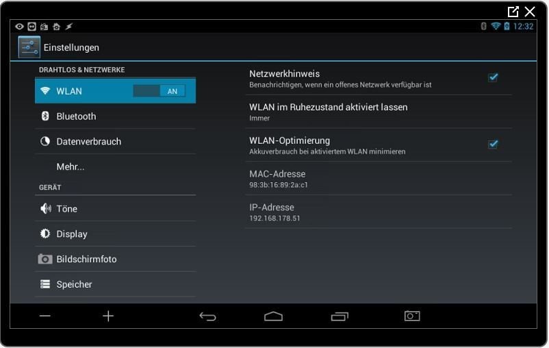

Bei dem Asbach-Uralt Android auf dem Gateway sollte doch unter WLAN-Erweitert noch die Einstellung "Immer an" zu finden sein? Das hatte ich ganz sicher bereits bei der Ersteinrichtung aktiviert und das muss ja auch irgendwie so sein, damit es als Sicherheitssystem "always on" ist.
Und ja, eine Fritzbox hab ich. Der verfügbare Bereich der Ports müsste aber seitens der Archos Firmware begrenzt sein. Allerdings hab ich derzeit keinen Plan wo man das auslesen könnte. Bei der Ersteinrichtung kam ein Hinweis, dass UDP von xxxx bis xxxx freigeschaltet werden muss. Das fing m.W bei 6000 an und endete wohl bei 6009?
das sieht in den Einstellungen so aus. Evtl. hab ich nach meinem notwendigen Factory-Reset da was verstellt. In Betracht käme der Punkt WLAN-Optimierung. Was hast Du denn da stehen?
Kann ich erst am späten Nachmittag, wenn ich wieder zuhause bin, sagen...
[doublepost=1501596276,1501590770][/doublepost]OK, wie erwartet hatte ich die WLAN Optimierung nicht aktiv. Angezogene Handbremse bei einem auf Sicherheit ausgelegten Smarthome ist irgendwie kontraproduktiv. Zumal die vermutete Stromersparnis wahrscheinlich kaum messbar ist.
