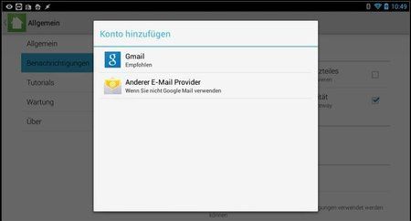

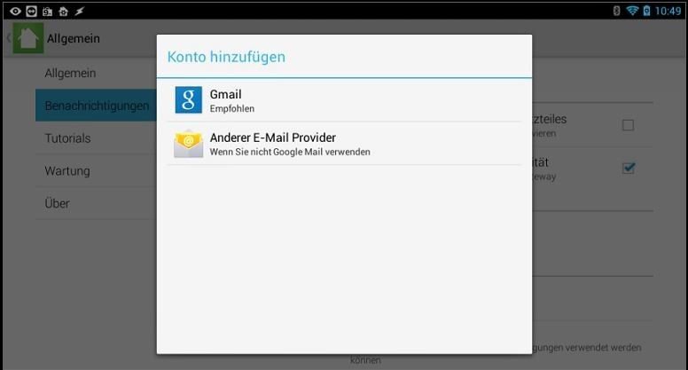

wenn Dein Gateway gelegentlich abstürtzt kennst Du vielleicht folgendes Phänomän.
Bei einem Neustart wird bei den Einstellungen für die Email Benachrichtigung immer Gmail als default und an erster Stelle angenommen.
Ich verwende jedoch GMX und habe Gmail gelöscht und die richtigen Einstellungen für GMX eingetragen. Nach einem Neustart ist da wieder Gmail an erster Stelle und da hab ich nichts definiert, d.h. ich bekomme dann keine Benachrichtigungen bis ich es wieder manuell zurücksetze.

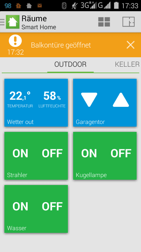

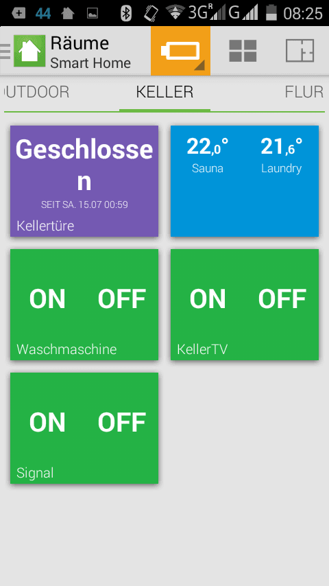

Gerade durch Zufall entdeckt: Wer keinen Platz auf dem Smartphone Screen hat kann in der Raum-Ansicht zwei Temperatur-Buttons aufeinander ziehen, dann entsteht ein Button mit beiden Anzeigen, sieht dann so aus:
geht übrigens nur beim Wetter-Sensor....
