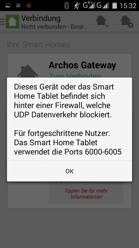

hier der Sceenshot mit den Portfreigaben. Aber das scheint nur dann zuzutreffen, wenn diese Ports nicht bereits belegt sind. Mein Gateway2 hat ja automatisch die folgenden Ports genommen....

Ich kann dir jetzt nicht ganz folgen. Die geänderten Ports habe ich natürlich im Menü der Fritzbox speziell dem Archos zugewiesen. Dieses hat es offenbar so zu nehmen wie es kommt, denn dort musste ich nichts weiter einstellen.
ja, das denke ich auch obwohl in meinem Screenshot ja steht, daß nur 6000-6005 gehen würde....
