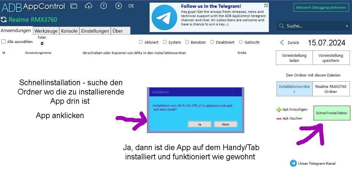

oh man ,das hat mich auch genervt - aber mit ADB - funktioniert es super
danke für denTip mit ADB
Reaktionen: Tecalote

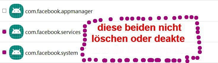

hast du whats app jetzt schon irgendwie drauf oder geht es darum das es überhaupt nicht zu installieren geht ? hast du Facebook installiert oder deaktiviert- das könnte mit ein Problem sein
bin ich nur per zufall drauf gekommen- weil bevor ich mir ein handy/ab einrichte schmeisse ich erstmal ein haufen apps die ich eh nicht nutze runter
