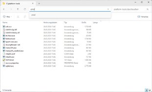

@UncleBarisch Du machst folgendes:
1. Die ADB/Fastboot-Tools hier herunterladen.
2. Das Archiv entpacken und Ordner öffnen. Es müssen "adb.exe" usw. zu sehen sein.
3. Dort dann im Windows-Explorer oben in die Adresszeile "cmd" eingeben und Enter drücken => cmd.exe öffnet sich.
4. Handy mit PC verbinden.

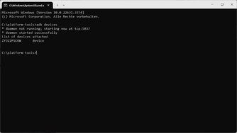

5. In der cmd.exe folgenden Befehl eingeben und Handy griffbereit halten:
Code:
adb devices
=> Das Handy verlangt darauf eine Freigabe für den Zugriff. Bitte bestätigen.
6. In der cmd.exe sollte es dann so aussehen:
Nun kannst du alle ADB-Befehle nach belieben ausführen.
