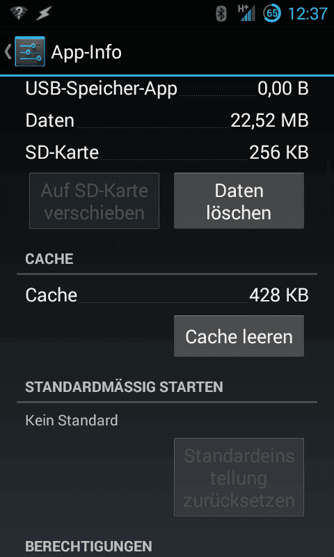

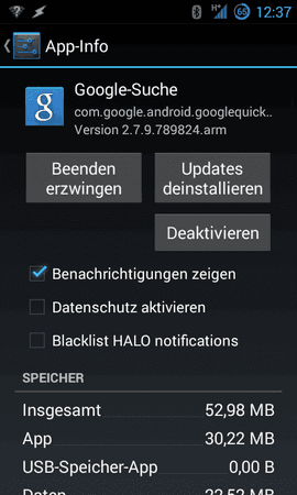

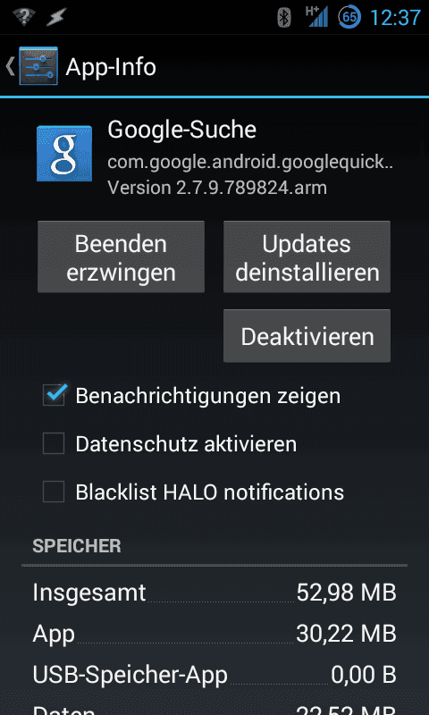

Bei mir ist leider kein "Standard" hinterlegt. Hier mal zwei Screenshots wie bei mir die App-Info der Google-Suche aussieht (siehe Anhang). Bei der "Sprachwahl" sieht es analog aus.
Muss ich woanders die Standardwerte löschen:confused2:
