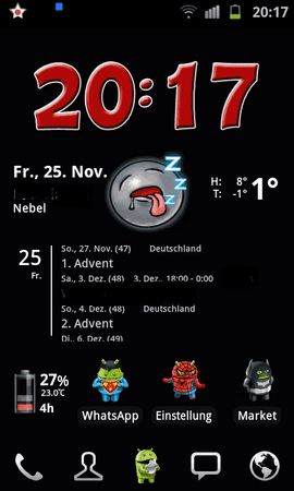

Hallo Forum,

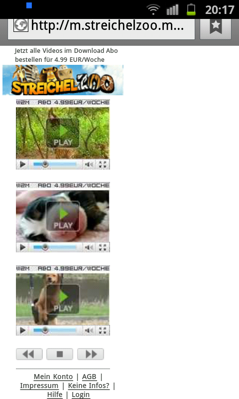

habe seit zwei Tagen immer mal wieder einen Rot-Weißen Stern in der Benachrichtigungsleiste (Bild1 und Bild2). Wenn ich auf die Benachrichtigung tippe, werde ich zu der Webseite auf Bild 3 weitergeleitet. Hat jemand einen Tipp welche App dies verursacht? Kann mich nicht erinnern in den letzen Tagen eine neue App installiert zu haben...

Bild1 links oben ist der Stern
Bild2 untere Hälfte die Benachrichtigung
Bild3 die Webseite

Leider hab ich auch keine Idee, was diese "geniale" Abo-Falle verursacht.

Einem Bekannten ist ähnliches passiert (ABO-Falle).
Er hatte dann in der letzten Woche vor 2 Monaten 4,99 auf seiner Handyrechnung und letzten Monat 4 x 4,99 Euro.
Rückrecherchen meinerseits ergaben dann, das es sich um GOPAY handelt.
Ein Anruf beim Providersupport sorgte erstmal für Sperrung und ein zweiter
Anruf bei GOPAY sorgte für Kündigung und die Information, das wöchentlich 4,99 fällig wurden, egal ob erhaltene Leistung oder nicht.

Es scheint von dem Theme "Galaxy S" für den Go Launcher zu kommen... Da gab es kürzlich ein Update... Die neuesten Bewertungen im Market weisen auch darauf hin
Die App Air Push Detector hat mich darauf gebracht... Ich hoffe die Abofalle hat noch nicht zugeschlagen...
Ich hatte das vor ein paar Tagen auch gehabt - Hast du photo.lab installiert? Das war bei mir der Verursacher - seitdem ich die App deinstalliert habe, habe ich keinen Stern mehr in der Notification Bar gehabt :)

Das ist sogenannter "AirPush Spam", Werbung also, die als Icon (meißt als Stern) in der Statusleiste erscheint.
Die Verursacher Apps kannst du mit 'AirPush Detector' und 'Addons Detector' feststellen.
Man sollte beide Detector Apps laufen lassen. Sie machen einen Analyse-Scan über alle Apps auf dem Phone und melden die Spam Apps.
Deinstallieren mußt du diese Spam Apps aber selbst.
Wichtig: Bei 'Addons Detector' sollte man das Filter 'Push Notifications' einschalten nach dem Analyse-Scan (besserer Überblick).
Wennn eine App auf diese Weise gefundenen wurde, sendet natürlich nur die kostenlosen Version den Spam.
Es kann allerdings auch ein nicht aktivierter AirPush Addon in der App sein.
Für mehr Infos kannst du auch mit den Stichworten "AirPush" und "LeadBolt" googeln.
EDIT: Diese Werbung in der Statusleiste gibt es übrigens mindestens seit dem Frühjahr, hab' diesen alten Post gefunden ;)

Habs gemacht wie beschrieben... Bei mir war es dasTheme "Galaxy S" für den Go Launcher. Da kam vor ein paar tagen ein Update...
