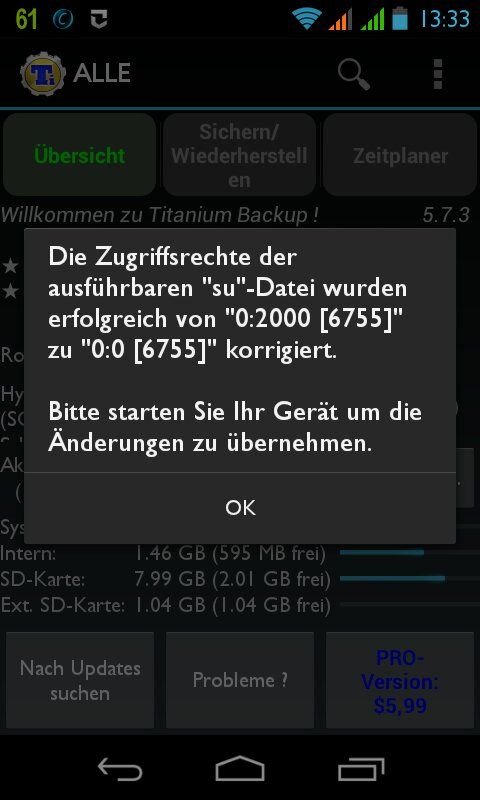

Hi,
bei Rom Toolbox Pro funzt das deinstallieren von Apps nicht, im App Manager. Das App sagt immer failed to uninstall. Root Rechte hat das Tool. Woran liegt das bzw. was ist das Prob?
Gruss
Das liegt an irgendeiner Einstellung des Superusers, gestern habe ich parallel Titanium Backup installiert, dieses hat gemeldet das irgendwas mit dem SuperUser nicht passt und ob es die Einstellung gleich reparieren soll.
Nach der Reparatur klappt das Deinstallieren auch mit der RomToolBox Pro.
Zum reparieren müsste eigentlich die Free-Version reichen.
Hi und danke für den Tipp, hat geklappt, Fehler war folgender:
Gesendet von meinem ALCATEL ONE TOUCH 997D ULTRA mit Tapatalk 2
