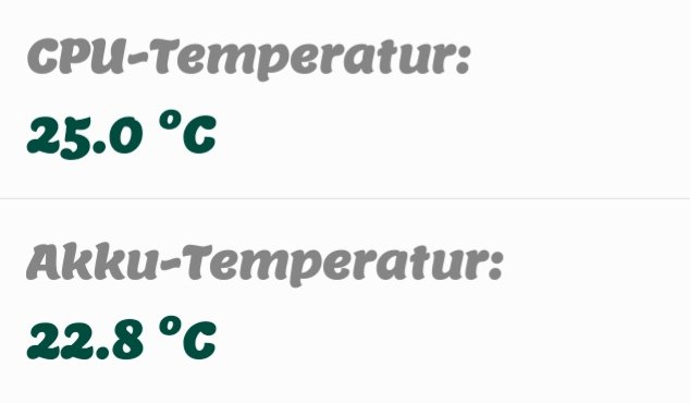

Klar wird der Akku etwas wärmer, aber das macht er auch beim entladen wenn Leistung gefordert wird.
Beim normalen Betrieb sieht es so mit der Temperatur aus.
