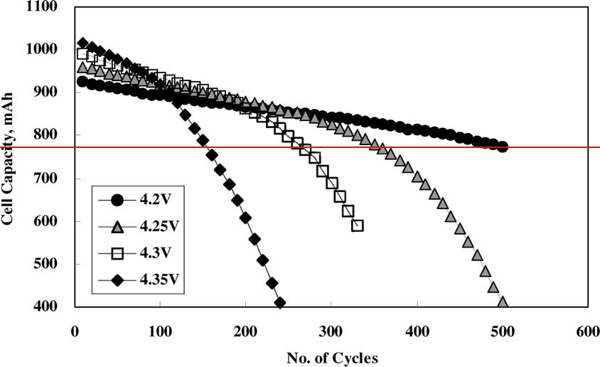

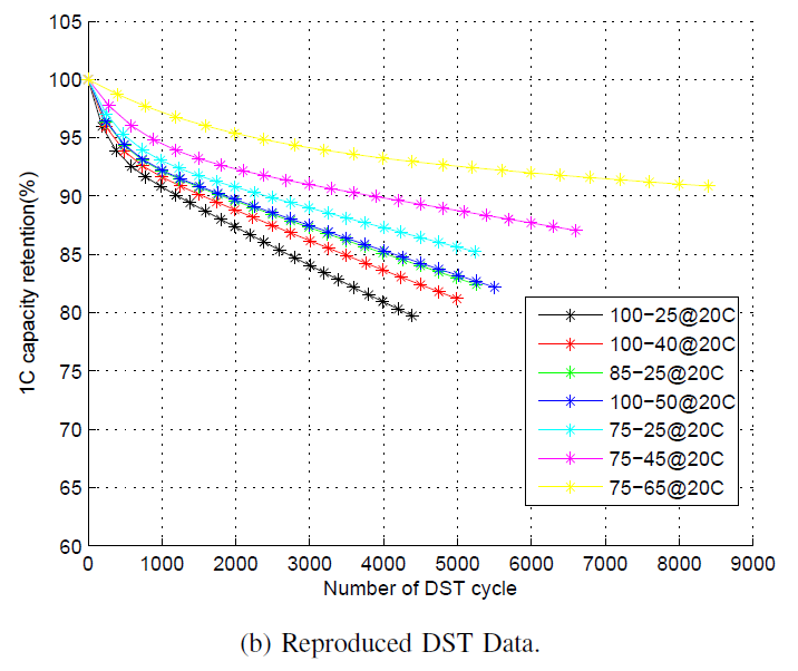

Hier noch zwei Grafiken zur Veranschaulichung. Quelle
Andere Studien kommen zu gleichen Ergebnissen und auch die Autoindustrie beruft sich auf diese Erkenntnisse. Moderne batteriebetriebene Elektrofahrzeuge ermöglichen immer das setzen eines Ladelimits, häufig sogar ab Werk voreingestellt. Bei Hybrid-Fahrzeugen wird teilweise sogar ein SoC zwischen 40-60% angestrebt da dort ganz andere Anforderungen an die Lebensdauer der eher kleinen Batterie gestellt wird.
