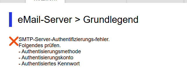

ich habe das Problem, dass mein eingerichtetes Outlook Konto nicht mehr auf meinen Epson Drucker funktioniert. Es betrifft die Funktion sich seine Scans per Mail zusenden zu lassen. Ich bekomme ständig diese Fehlermeldung
Ich habe die Einstellungen aber nun bestimmt mehr als 10 geprüft. Sie sind alle richtig und funktionieren auch. Eben nur nicht mehr auf dem Epson.
Hat jemand ne Idee? Gab es irgendwo ein Update, wo ich nun noch zusätzlich eine Haken setzten (oder löschen) muss von dem ich nichts weiß?

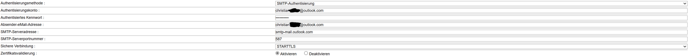

Also die Einstellungen die nun nicht mehr funktionieren und die gezeigte Fehlermeldung auslösen sind
Zu 1. Ich habe die SMTP-Authentifizierung gewählt bzw muss diese ja nehmen, ansonsten bekomme ich eine andere Fehlermeldung. Siehe Screenshot.
Zu 2. Ist nicht aktiviert. Habe mich nun durch die tiefen meines MS Konto gewühlt und den Punkt gefunden.
Zu 3. Ich habe mal mein Google Konto probiert, bekomme aber auch da die selbe Fehlermeldung wie in meinen Startpost.
Zu 4. Laut Drucker Verbindungstest, hat einer Verbindung zum Internet
Zu 5. habe ich probiert, funktionieren aber nicht. Auch habe ich es mit smtp.live.com probiert (steht auf der Epsons Seite FAQ Article Page | Epson Deutschland)

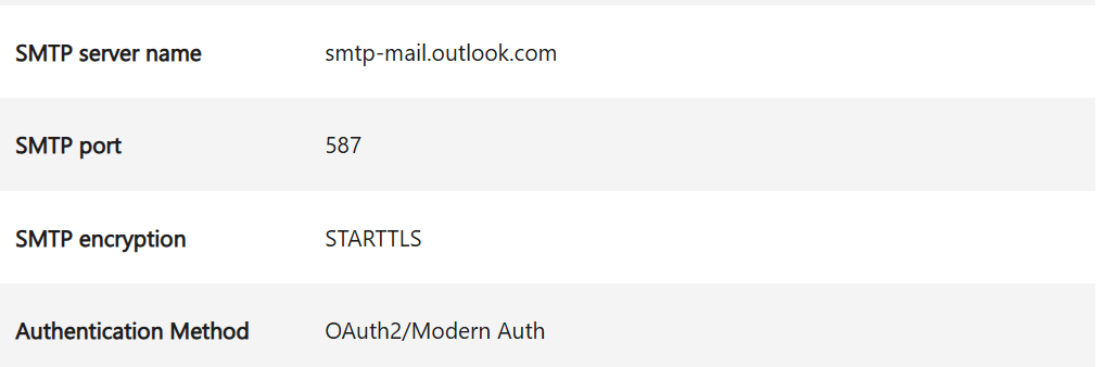

Meine SMTP Einstellungen
habe ich von hier POP, IMAP, and SMTP settings for Outlook.com - Microsoft Support

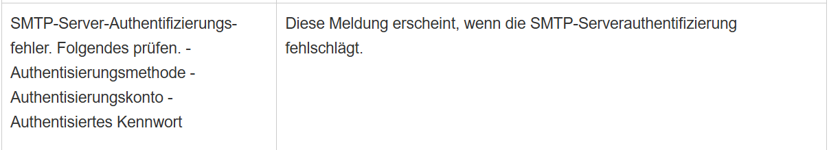

Die Fehlermeldung bedeutet "übersetzte" auch folgendes
