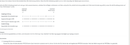

Laut meinem Vater, läuft seit der Umstellung alles (Störsicherheit einen Punkt nach links gesetzt).
Morgen werde ich mir mal die Logs der Box anschauen.

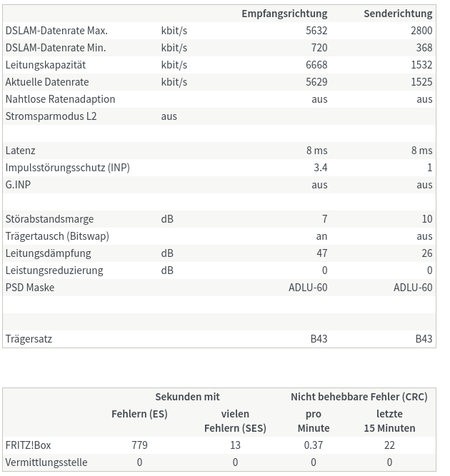

Da ist die Geschwindigkeit vermutlich auch nur leicht gesunken
Geraten würde ich sagen, die ist gar nicht gesunken, da die Leitungskapazität schon höher war als das Profilmaximum.
@Andy
höherer SNR kann eigentlich nur eine niedrigere Bandbreite bedeuten 🤔 🙂
Sein Anschluss syncte ja vorher schon am Maximum. Die Leitungskapazität war schon 1200 kbit höher. Geschätzt würde ich sagen, hat sich die Leitungskapazität um 500 kbit verringert. Somit synct der Anschluss immer noch am Maximum.

Ich hab mir den Regler noch weiter nach rechts gestellt als eigentlich möglich. Sprich negative Werte. Der Wert nennt sich "DownstreamMarginOffset". Bei -2 steigt die Leitungskapazität bei mir um ca 27 MBit. Trotzdem ist der Anschluss bombenstabil.

Bis jetzt kein Ausfall mehr.
Fehler sind immer noch vorhanden.

Im Upload hast du jetzt Einbußen. Hast du da an den Regler auch was geändert?

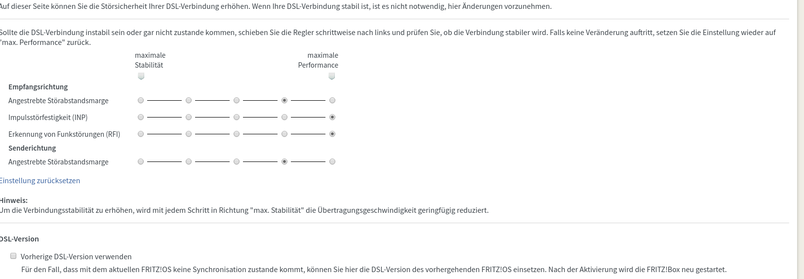

@Andy
Ja. Anbei Screenshot.

Ah ok, wenn dir der Upload reicht ok. Ansonsten den untersten Regler nach rechts. Im Upload hattest du ja keine Probleme.

@Andy
Der Upload ist nicht so wichtig. 😉
Gegen die Fehler kann man wohl nichts machen oder?
Der Wert ist vernachlässigbar gering. Ansonsten stell testweise den obersten Regler in die Mitte. Vollsync im Download dürftest du dann trotzdem haben.
