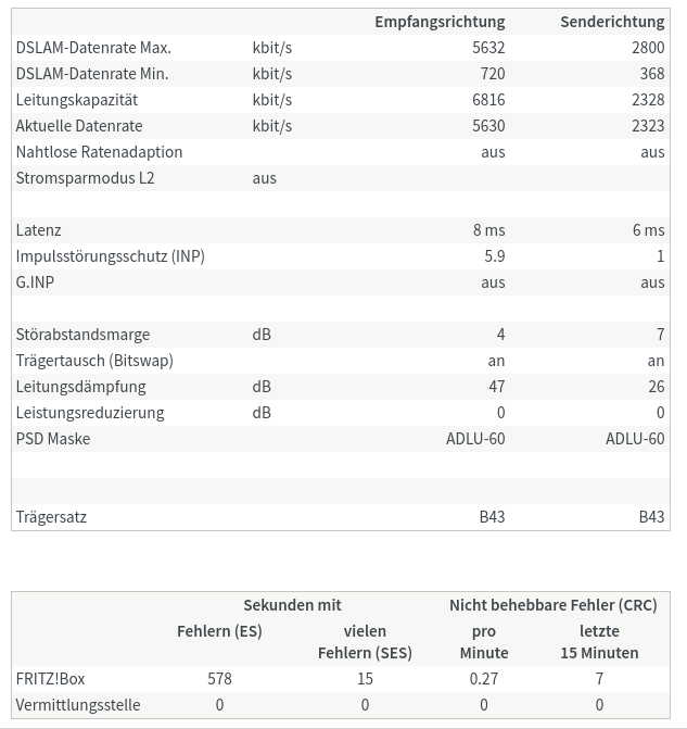

mir ist in der Fritz!Box 7490 meines Vater aufgefallen, dass alle paar Tage die DSL-Verbindung für eine Zeit unterbrochen ist.
In den DSL-Informationen, sind auch häufig Fehler zu sehen...
Hier mal ein paar Details:
Kann mir jemand helfen?
Eine Leitungsdämpfung von 47 ist eine Katastrophe, daher die Probleme 😟
Je länger die Leitung zwischen dem Endkunden und der nächsten Vermittlungsstelle, desto höher ist die Leitungsdämpfung.
Je höher die Leitungsdämpfung, desto geringer ist die Zahl der übertragbaren Daten.
DSL-Technik-Foren-FAQ (Dämpfungsgrenzen Stand August 2018)
(Im Bereich "Allgemeine WLAN Probleme" eröffnet, etwas daneben?) editiert, da Thread nun verlagert.
Reaktionen: ungarkatze und Julian23

Mit der Leitungsdämpfung ist es ein "Wunder", dass die Box überhaupt noch eine Surfmöglichkeit bietet.

Also kann man nicht viel machen? Es geht mir nicht um Geschwindigkeit, nur um die Verbindungsabbrüche.

über welchen Zeitraum sind diese Fehlersekunden?
Hast du in den Erweiterten DSL Einstellungen mal auf eine langsamere, dafür weniger Störanfällige Verbindung umgestellt?
Kann sein, dass du dafür erst generell die Erweiterte Ansicht der FritzBox aktivieren musst.

Der SNR muss hoch, siehe mein Post.
Dazu noch zur Info für uns, wie ist die Box genau zur Telefondose verkabelt?

Natürlich kann man an den Optionen der Box schrauben, die Verkabelung überprüfen bzw. einen anderen (schmerzloseren)Router anklemmen...
... aber ob da noch viel herauszuholen sein wird, wage ich zu bezweifeln.

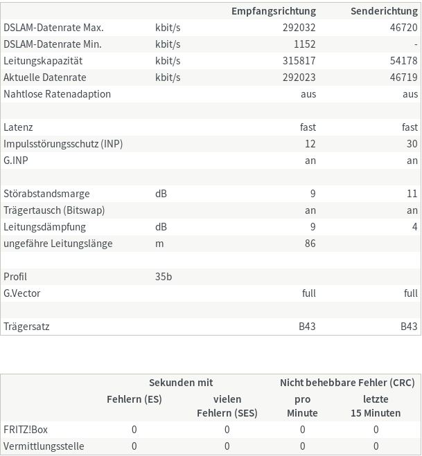

Ich kann mich nicht beklagen... 😜 seit ich bei der Telekom bin.

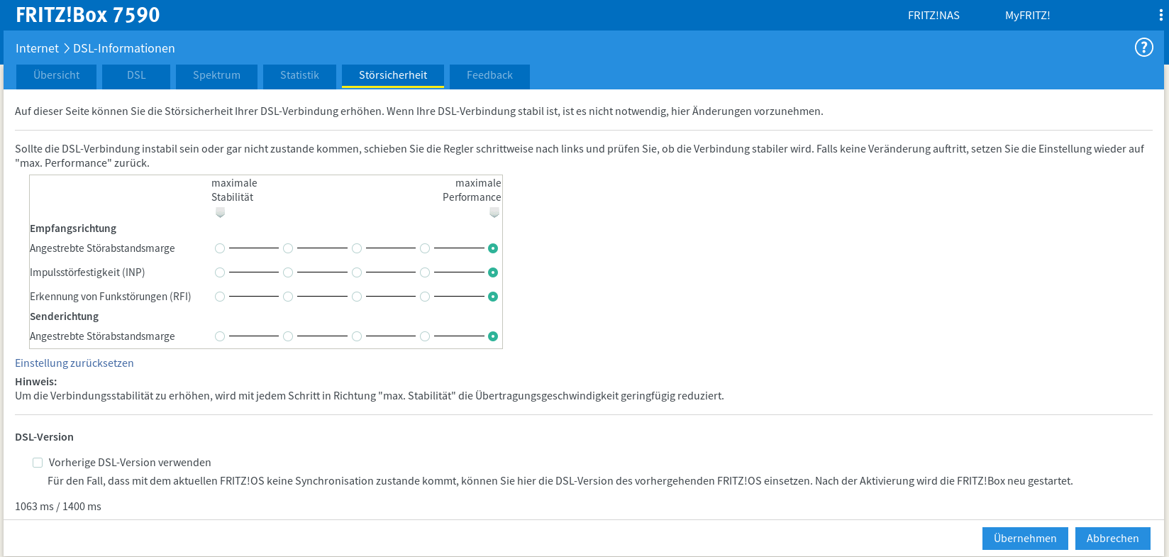

Ich habe die Erweiterte Ansicht an, aber auch eine 7590, denn nur die packt die 250er-Leitung.
@TE, in den Einstellungen mal die Performance zu Gunsten der Stabilität senken.
Der letzte DSL-Sync, war am 22.11.2019 12:26 Uhr.

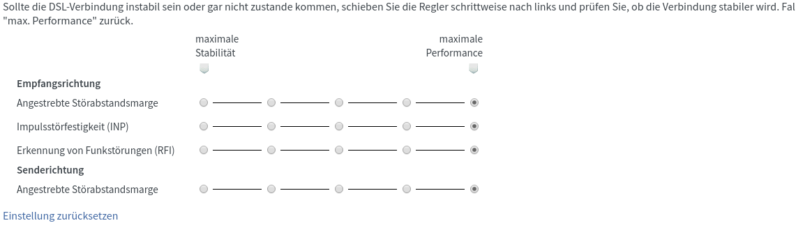

Meinst Du die "Angestrebte Störabstandsmarge" ?
Erweiterte Ansicht ist aktiviert.

@Julian23 auf jeden Fall machst Du nichts verkehrt, Dein Vater wird die 5000er wohl nicht ausreizen wollen, oder?
Reaktionen: Julian23
@Julian23
mach es besser erst wenn du vor Ort bist.
Bei der Leitung könnte mit allen nach links es auch dazu führen, dass die Box nicht mehr erfolgreich sychornisieren kann.
Das kannst du dann nur vor Ort beheben 😉
Allerdings. Aber Versuch macht kluch. Neustart nicht vergessen.
