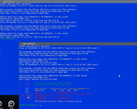

Wenn Dir der Textmodus reicht, kannst Du auch SSH auf dem Raspi aktivieren - Windows 10 bringt einen passenden Client schon mit (C:\Windows\System32\OpenSSH\ssh.exe) - hier mal meine beiden Raspis parallel mit ihrer jeweiligen SSH-Shell (PI-SERVER ist mein DNS-Server/Filter mit "pi-hole", PI-UNIVERSAL steckt in einem SUPERPI Case und hat aktuell RetroPie am laufen, mit aktuell so um die 410 Spielen verschiedener Systeme):
Auf beiden Raspis läuft zwar auch X, ich hab RetroPie bzw. pi-hole auf Raspbian installiert, aber das nutze ich nur selten. Am PI-SERVER hängt nichtmal ein Monitor, der wird nur per Browser oder SSH administriert.

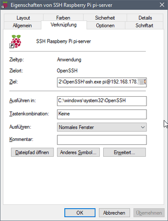

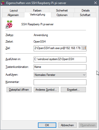

Irgendwelche zusätzlichen Programme brauchst Du nicht. Einfach nur in der Partition "boot" der SD-Karte eine leere Datei namens "SSH" erstellen. Windows (10) hat selbst einen SSH-Client bereits mit drin:
