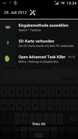

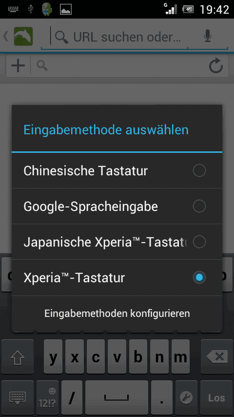

Also.. habs nun installiert, Wlan funktioniert.
Was mir bis nun aufgefallen ist: Das Xperia will ständig dass ich meine Eingabemethode konfiguriere, was jedoch wieder kommt, auch wenn ich dies getan hab.
Hatte schon jemand das Problem?
€: So sieht das aus, da kann ich dann zwischen "chinesische Tastatur, Google-Spracheingabe, Japanische Xperia-Tastatur und Xperia-Tastatur" wählen bzw Eingabemethoden konfigurieren...
klicke da immer auf das bereits ausgewählte.
