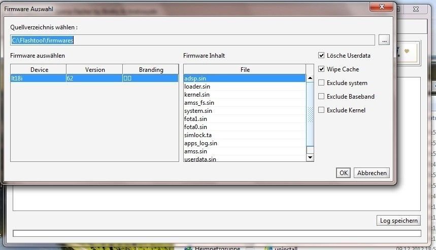

Das Flashtool 0.6.9.1 habe ich schon, nur weiß ich auch ehrlich gesagt nicht welche haken ich rein bzw raus nehmen soll.

Im großehn und ganzen sieht es denn so aus. alle haken richtig? bzw was haben die zeichen bei Branding zu bedeuten?

und welche haken muss ich rein machen beim Flashen nur Userdaten löschen oder auch den Wipe cache, weil der haken ist von anfang an drinne
ich zitiere mal die Anleitung.
  1. flasht folgende Rom und vergesst nicht bei "lösche Userdata" den Haken reinmachen!): "Generic German" Rom oder "Central Europe" Rom
Cache kannst du auch lassen.
