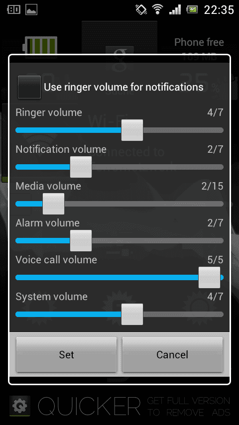

Sorry, aber was erzählst du da für einen quatsch?
Klingelton und Benachrichtigung lassen sich getrennt einstellen.
sent via Patentverletzende Technologie

Da muss ich dich leider vom Gegenteil überzeugen. Wie du auf dem Screenshot sehen kannst, sind nur drei Lautstärken wählbar. Den Rest kannst du dir ja wohl denken.

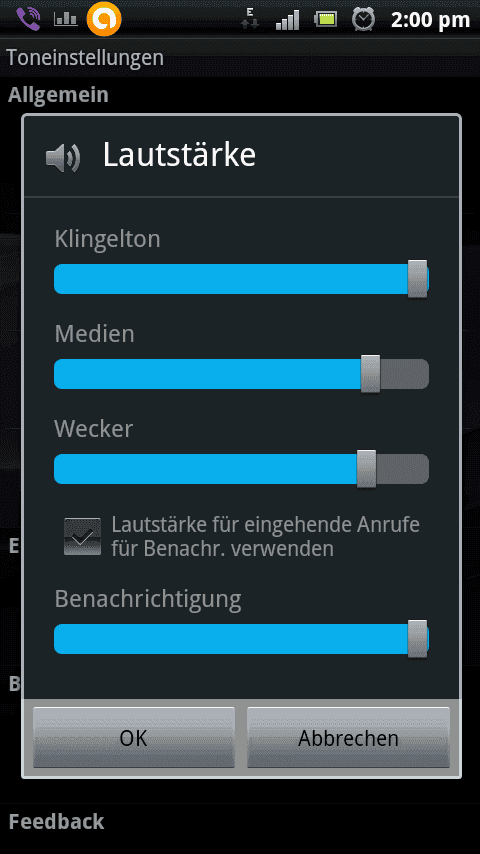

Hallo
mal den onkelotto helfen. Unter Android 2.3.4 (Gingerbread) ist die Benachrichtigungston Einstellung seperat, indem man den Haken weglässt.
Bei Android 4.0.3 (Ice Cream Sandwich) ist keine Einstellung mit Haken um Klingelton und Benachrichtigungslautstärke separat einzustellen.

@yabbworld
Allerbesten Dank fürs Lesen.
Genau dieses Problem liegt vor und lässt sich anscheinend auch nicht lösen. Nach Studieren der Hinweise im Netz ist das eine Fehlfunktion in der Grundversion von Android 4. Wenn es auf einzelnen Telefonen (z. B. Samsung) funktioniert, hat es der Hersteller in die Software mit einbezogen.
Gern geschehen. Wenn ich mich noch erinnere, wurde diese Einstellung in 2.3.4 eingebaut. Bei 2.3.2 und 2.3.3 war der Haken noch nicht dabei.
Wenn wir Glück haben, kommt dieser Haken später in neueren Android Version wieder rein. Ich kann ja mal im Sony Support Forum fragen.
Ich selbst warte noch auf Android 4.0.4 für mein Xperia Neo und Xperia Ray von meiner Freundin.
