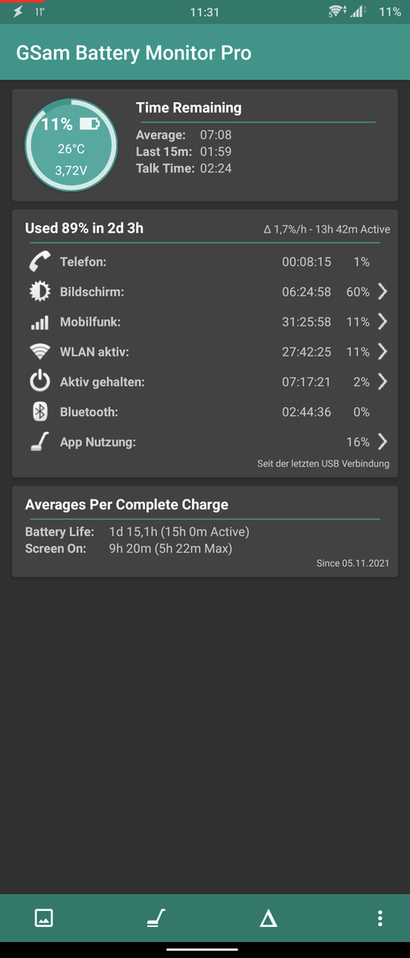

Mein 2ter vollständiger run. Ist ganz ok. Habe viel Musik über Bluetooth gehört wie man sieht 😅
