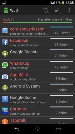

Naja ich lass des handy eign recht weit runter vom akku lade immer so bei 20-30% und dann halt voll .. Ich poste mal vollstaendige screens wenn der akku leer wird vllt wird da jmd schlau ..

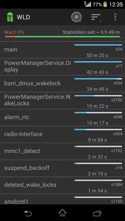

Ist das hier vllt brauchbar? Hier sieht man einige kernel prozesse ohne root.. uploadfromtaptalk1392377800399.jpguploadfromtaptalk1392377818324.jpg
Mfg
Sorry fuer doppelpost hab das hier grad im z1c forum gelesen die habn das selbe problem mit dem selben prozess und aergern sich ebenso ueber schlehte laufzeit!
ist ein Bug, kommt von einer falschen Implementierung des Fast Dormancy Standards. Ist die nummer 1 ursache, dass Leute sich über gruselige Akkulaufzeit beschweren. Einziger Workaround ist das handy in den 2G Modus zu setzen und nur beim aktiven surfen auf 3G zu stellen.
Angeblich kann man den Standard auch über Root deaktivieren, aber ob das wirklich geht hab ich noch nirgends gefunden.

Stimmt das ist der selbe Wakelock bei dir, aber auch das war bei mir damals nicht die Lösung da ich Fast Domancy gelöscht hatte.
