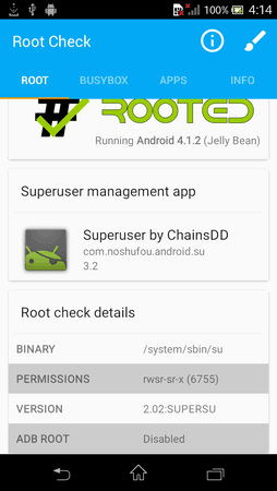

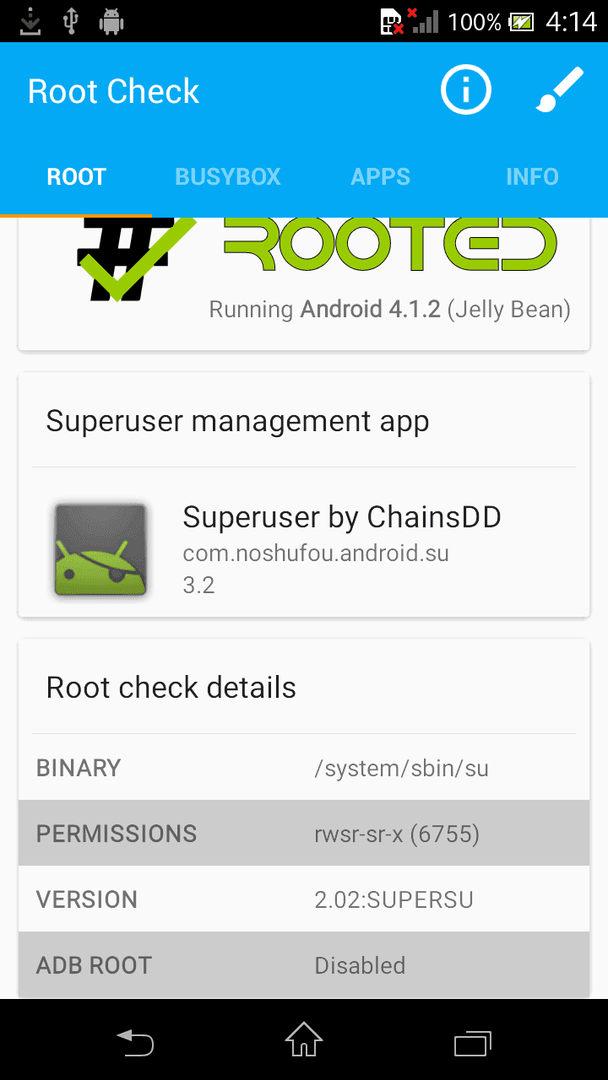

Hast du mit Root Checker überprüft ob mit dem Root alles in Ordnung ist?
Das Flashtool zeigt nur an das der root zugriff über ADB erlaubt ist, nicht ob Root grundsätzlich vorhanden ist
Hab ich gemacht siehe Screenshot..
Laut Root Checker hab ich root..
