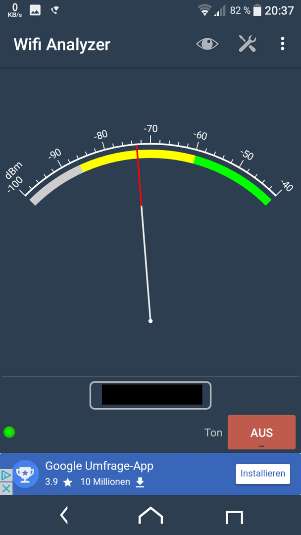

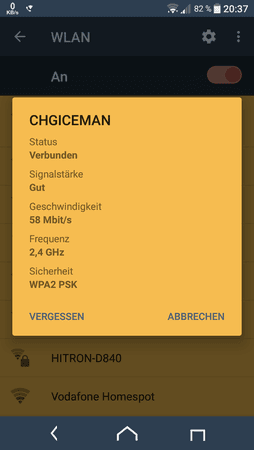

Und 2 oder 3 Balken am WLAN Symbole ist noch kein Indiz eines guten Empfang. 6Mbit/s sind alles andere als gut oder schnell. Lad dir mal die WiFi Analyzer App runter und schau mal mit wieviel DB du Empfang hast, und damit kannst gleich mal nachschauen, welche WLANs mit welchen Kanal bei euch Senden. Dann kannst auch entscheiden, welchen du dann nehmen kannst. Am besten der am weitesten von den anderen Entfernt ist.
[doublepost=1498761699,1498761267][/doublepost]Das du mal einen unterschied von deinem Speedport und einem etwas besseren WLAN Router siehst. Ich habe mich eben in das letzte Eck meiner Wohnung gestellt, damit ich ja nur 2 Balken am WLAN habe.
[doublepost=1498761927][/doublepost]Diese 58Mbit/s sind umgerechnet 7,25MB/s. Das ist 9x schneller als deine WLAN. Ich würde einen Repeater dazwischen hängen bei euch.
