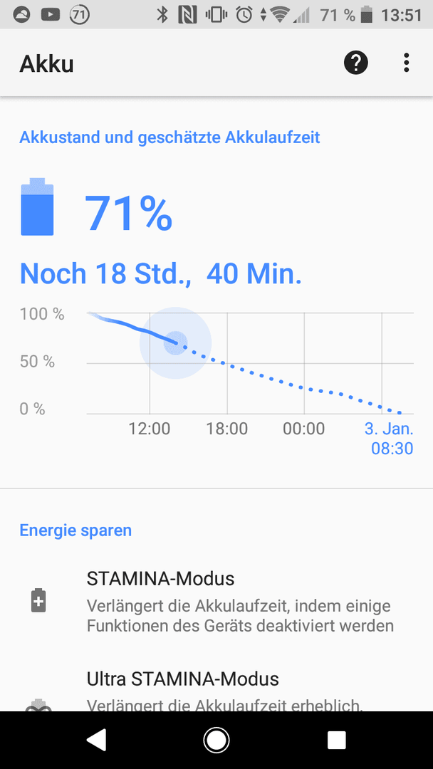

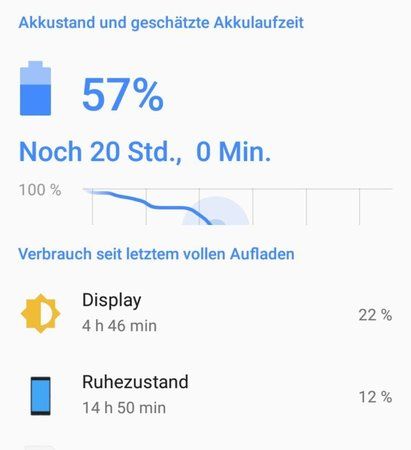

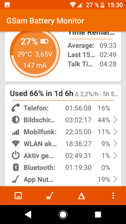

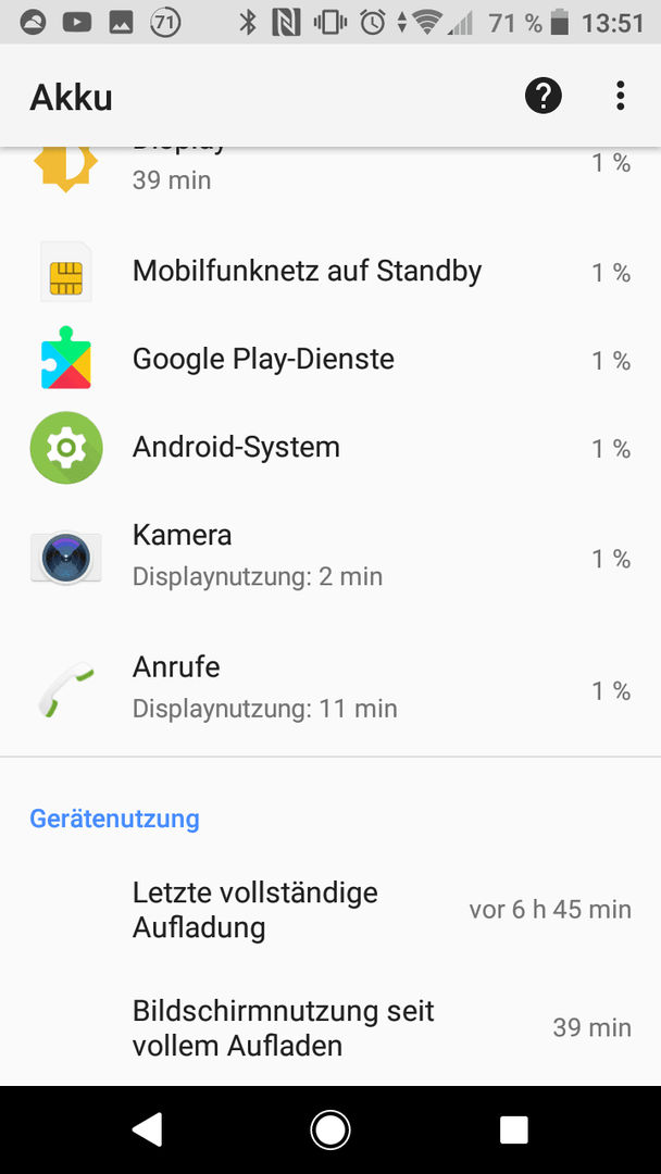

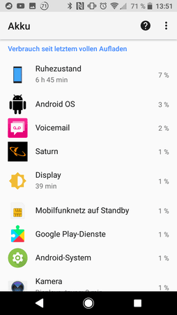

Also ich bin nach dem Wechsel vom X Compact zum XZ1 Compact bislang auch nicht nicht wirklich zufrieden; die Laufzeit ist mit den selben Apps und Einstellungen sogar schlechter. Ich muß mir das mal genauer ansehen, generell sind bei mir aber natürlich Display und der Ruhezustand auch immer gut dabei beim Akkuverbrauch...trotzdem, da sollte man einfach mehr Infos finden. Gestern hatte ich das Gerät wirklich viel im Einsatz und war bei knapp 4,5 Stunden DOT, aber halt auch nur knapp 9 Stunden Laufzeit...das ist alles andere als optimal finde ich.
Screenshot_20180102-135125.png Screenshot_20180102-135130.png Screenshot_20180102-135136.png
