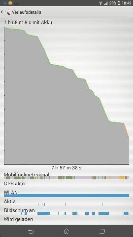

Bin bisher noch nicht so zufrieden...
Display on knapp 3h. Gezockt 1h, Rest Schreiben und Surfen.

1 Stunde gezockt und dann kommst du auf fast 8 Stunden, alter das ist mehr als genug !!!
Nope eben nicht - bei meinem Note 2 war da wesentlich mehr drin.
Auch wenn mich mal ein neues Game gefesselt hat und ich 2h gezockt habe kam ich wenigstens (gerade noch so) über den Tag.
Das Problem wird sein dass er den SoC komplett auf alle 4 Kerne und maximal Takt hoch jagt - was bei weitem nicht für ein einfaches Spiel nötig ist (wohl im Moment selbst für das aufwendigste Spiel im Market nicht...)... hier kann Sony eindeutig noch was am Energiemanagment mache.

Laut Anzeige hast du keinen Stamina Mode aktiv (was grade bei viel Standby-Zeit Vorteile bringt, da unnötige Verbraucher ausgeschaltet werden) und auch noch eine Restkapazität von 20%, was grade kurz nach dem Kauf noch einiges bedeutet, da Kalibrierung und Akkuleistung am Anfang stehen. Bei mir haben in einem Testlauf 20% Restakku auf 4% runter knappe 1,5h Volllast ausgemacht inkl. Real Racing 3 und Streaming.
Trotzdem kann aber Sony natürlich gerne noch etwas an den Schrauben drehen ;-)
