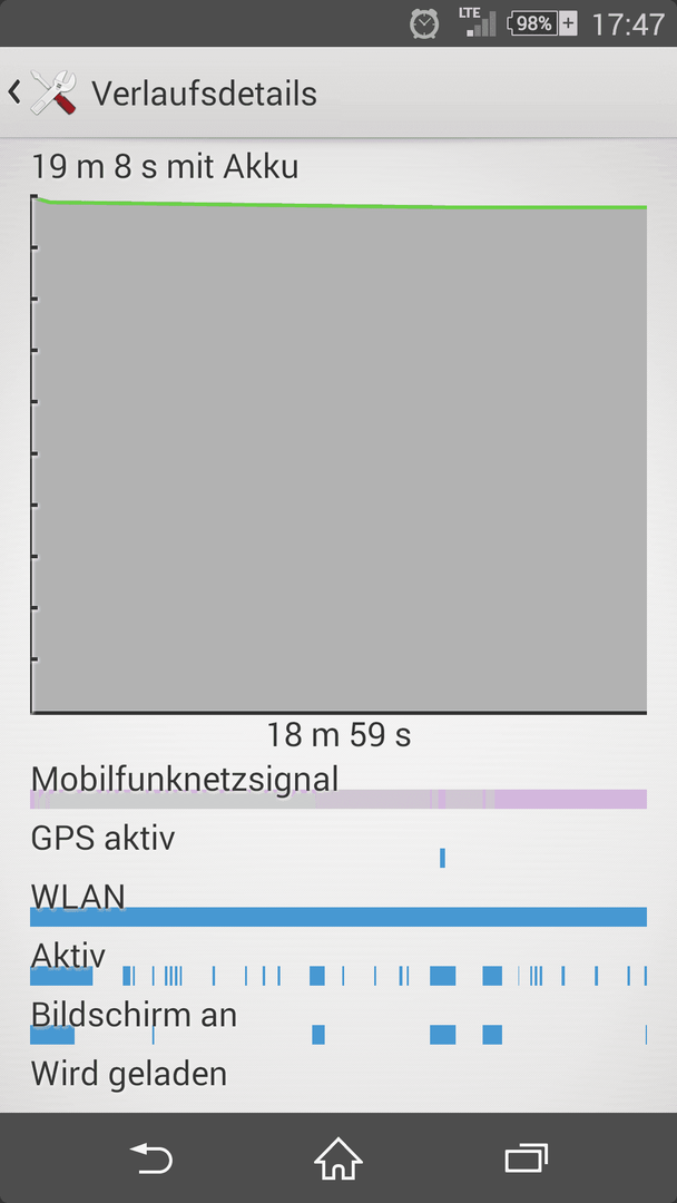

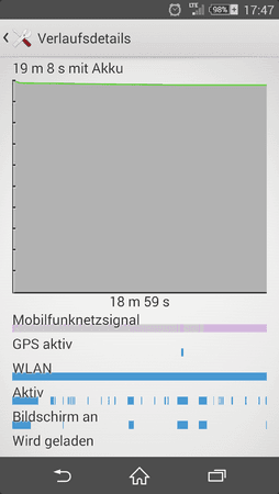

Soooo, wie es scheint habe ich zumindest ein Etappensieg erzielt:
Mit der Einstellung "Hotword-Erkennung" auf aus, reduziert sich die Aktivzeit des XZ extrem und es scheint endlich wirklich in den Standby-Modus zu gehen!
Alef
