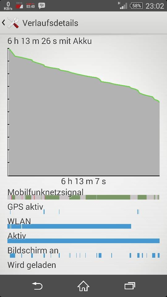

Macht bei mir keinen Unterschied. Vollkommen egal ob da Dienste aus sind oder nicht. Egal ob Reboot bei 100% oder nicht. Das Gerät geht nicht in den Ruhestand. uploadfromtaptalk1403193827500.jpg

So, hier einige Infos. 3x wiederholt, immer gleiches Verhalten.
Gerät auf 100% laden. Ladegerät bleibt angeschlossen. Neustart. Beim Start Crashed der Android acore Prozess. GPD laufen nicht Amok, Gerät geht in den Ruhezustand. Verbrauch normal.
Neustart bei 100% (Gerät hängt immer in der Nacht an der Dose) aber ohne angeschlossenes Ladegerät, Android acore Prozess crashed nicht, GPD bei 99% und kein Ruhezustand. Bei meinem XZ kann ich das Verhalten reproduzieren.
