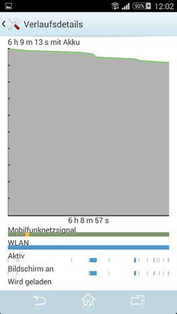

Ich habe gestern mal die Standortdienste in den Google Entstellungen deaktiviert.
Wurde hier mal vorgeschlagen.
Und siehe da, mein Akkuverbrauch ist besser als je zuvor!
Nach 6h immer noch 92%!
Sonst war ich schon bei 60%.
Danke für den Tip :)
Gesendet von meinem C6603 mit der Android-Hilfe.de App

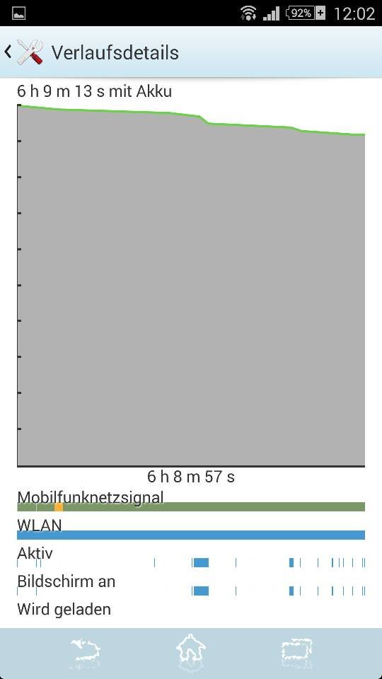

Ich hatte auch ab und an mal Probleme mit der Akkulaufzeit, kam aber eher selten vor. Eher dass es mal etwas ruckelte, aber das hat sich irgendwie von alleine gefangen. Jetzt läuft es super flüssig.
Alles in allem bin ich im Moment sehr zufrieden.

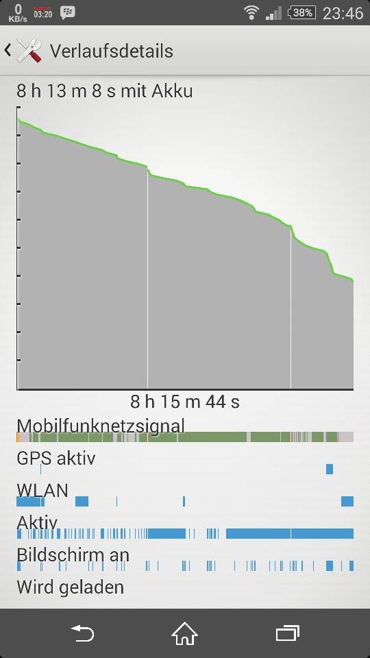

Heute konnte ich noch mal testen, wie es mit 233 und den 82 GPD. Es bestätigte sich wieder, sobald die GPD nicht ins Netz können, geht kein deep sleep mehr.
Bin heute von CGK nach SIN geflogen. In SIN habe ich roaming, also kein Internet. Sieht man schön am Screenshot. Im deep sleep war das Gerät vor SIN, da kann es auch ins Netz und in den Stunden in Singapore nicht und da war es dauerhaft aktiv und die Rückseite war wieder heiss.

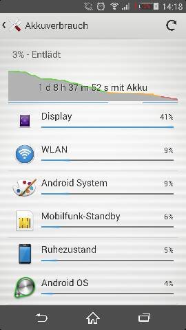

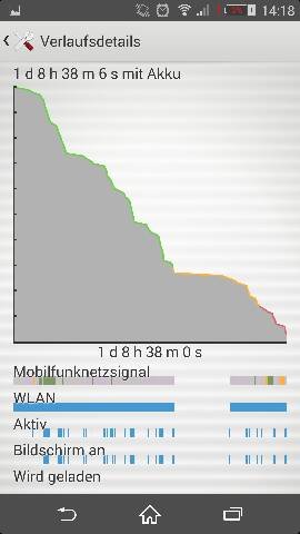

Ich habe keine Lust mehr den Tester für 4.4 zu machen. Mal geht es für 1 Tag, dann mal wieder nicht. Ist zum verrückt werden. Habe alle möglichen GPD durch. Es fiel mir auf, dass oft die Probleme (kein Deepsleep, hoher Verbrauch der GPD) kamen, als ich das Phone aus der Dockstation holte. Zum Glück habe ich immer ein 4.3er Backup drauf. Diese Version werde ich ich jetzt aufgrund ihres (moderaten) Akkuverbrauchs behalten. Außerdem ist die Gesamtperformance um einiges besser als KitKat. Viel vermissen tue ich auf jeden Fall nicht...

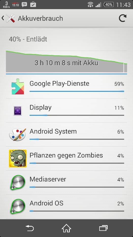

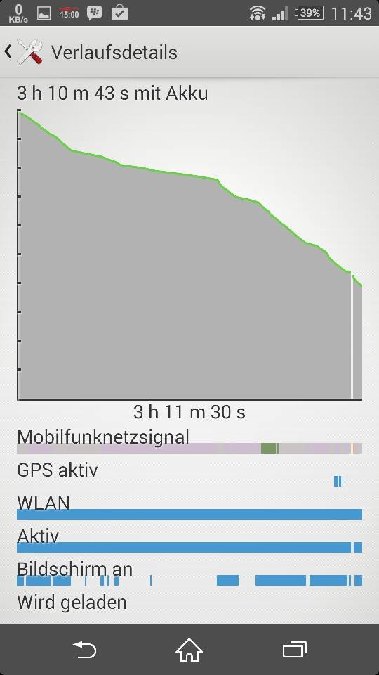

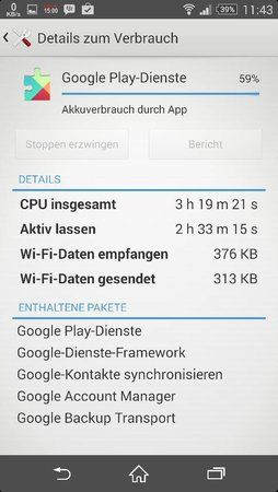

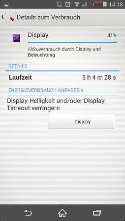

233 und 84. Unzuverlässig bis zum Abwinken. Heute bereits 2x den Akku geladen. Nun sieht es so aus.
Beschissen, wie fast jeden Tag.
uploadfromtaptalk1404362742241.jpguploadfromtaptalk1404362754659.jpguploadfromtaptalk1404362764922.jpg
Immer wieder das Gleiche: Nach dem Laden auf 100 % drehen die GPD durch. Ladekabel ab -> Handy aus -> Handy an -> GPD wieder normal
Resetet die Google Play Dienste Einstellungen. Dann geht es.
Der ursprüngliche Beitrag von 14:11 Uhr wurde um 14:17 Uhr ergänzt:
Nach jedem Updade der GPD ist das so und da sollte man zurücksetzen. Gestern war wieder ein Update auf 84. Das merkt man nicht, nur dass man die Einstellungen zum Konto bei Google Play Market neu bestätigen muss.
