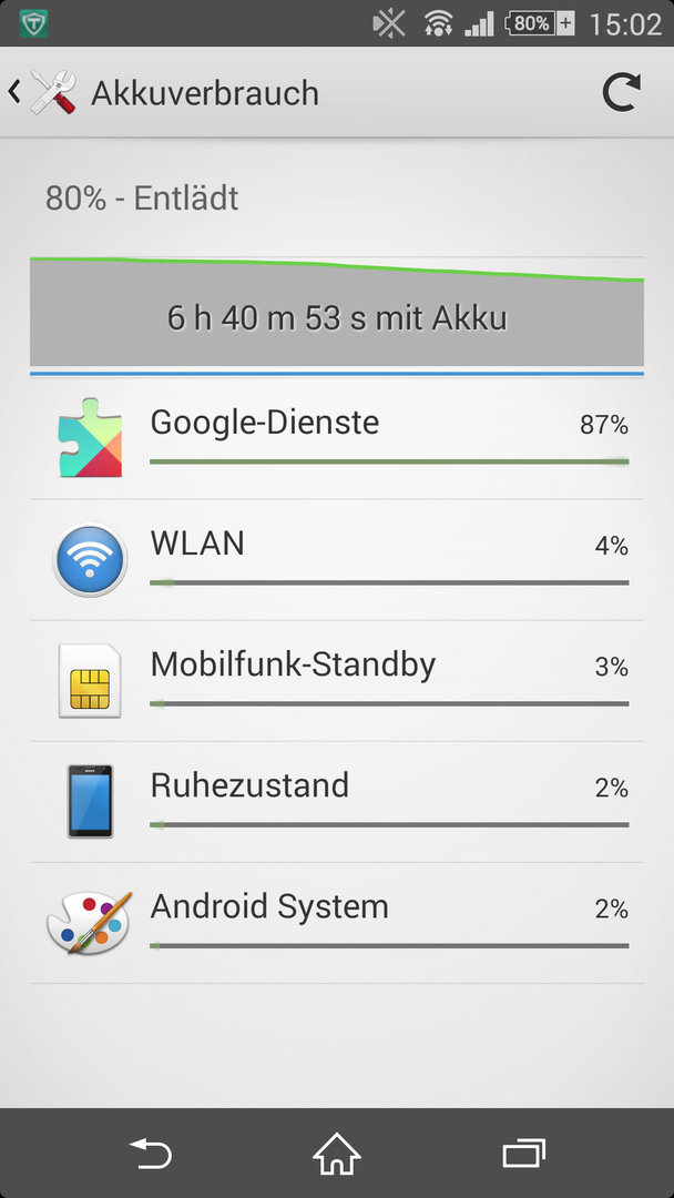

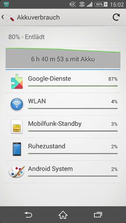

Seitdem die GPD auf Version .84 aktualisiert wurden, ist der Akku nach nem halben Tag leer. 80% durch Google Play Dienste. Haben die überhaupt noch etwas im Griff? 5.0.77 hatte das Problem komplett beseitigt und jetzt das. Ärgerlich!

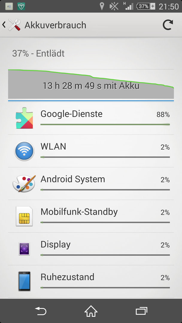

Also ich habe seit drei Tagen auch Android 4.4.2 (.230) installiert und auch bei mir laufen die GPD (.84) "amok", wie es hier so schön heisst. :sad:
Es ist wirklich tragisch, ich bin mit diesem Gerät immer so zufrieden gewesen und jetzt komme ich nicht mehr über den Tag, obwohl das Gerät fast nur im Standby ist und ich es fast nicht verwende.
mmkwiatkowski schrieb:
GPD reseten... Dann gehts...
Das habe ich bereits gemacht, aber leider keine Verbesserung bei mir.
dito, Reset hat bei mir auch nicht wirklich was gebracht...
komisch nur, dass sich jetzt bei mir wieder .84 eingeschlichen hat, auf einmal der Akku DERZEIT aber nicht wieder spinnt... ich sag ja Russisch-Roulette! Ist beim Akkuverbrauch aber dennoch an der Spitze 24% und 10min Aktiv von 2 STD Standby...
Bei mir hat das resetten der Google Play Services auch zeitweise etwas gebracht, jetzt verbraten die aber wieder 84% des gesamten Akkuverbrauchs.
Echt ärgerlich.

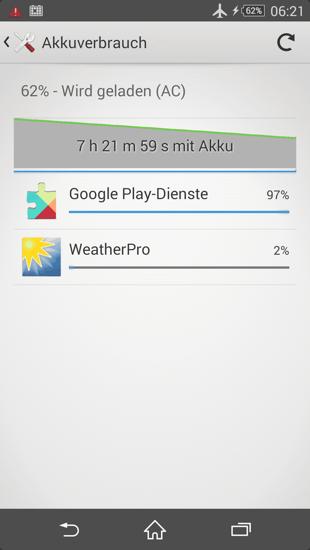

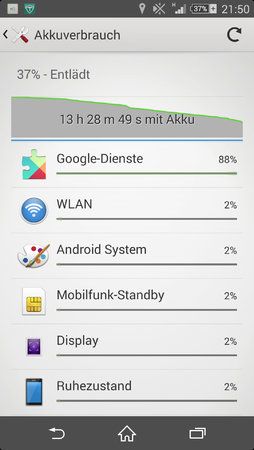

GPD: 5.0.85 (1259630-038)
Android: 4.4.2
Build: 10.5.A.0.230
Flugzeugmodus über nach. Keine aktiven Apps, nur das XZ 100% aufgeladen, beiseite gelegt und bis morgens gewartet.
Google Now war aktiviert.
GPD sorgte für fast 38 % Entladung des Akkus.
Das Gleiche versuche ich heute Abend ohne Google Now.
Auf alle Fälle ist GPD 5.0.85 bei mir nicht die Lösung, sonder die grottige Anpassung von Sony. Ob das nun zum Kauf eines neuen Sony Smartphone animieren soll? Wenn hier nicht bald von Sony eine Lösung kommt, wird mein nächstes Smartphone bestimmt nicht eins von Sony sein.
Nachtrag zum Bild: kurz vor dem Screenshot habe ich das Landegerät erst wieder angeschlossen.
