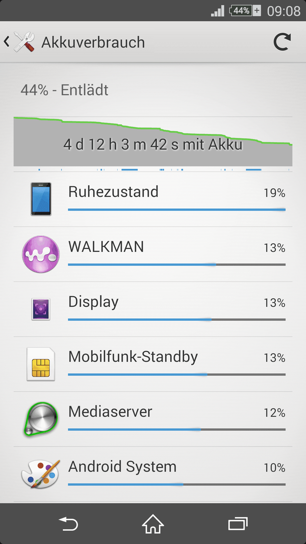

ich weiß nicht, hab ich einfach nur Glück oder was steckt dahinter. Ich komme immer auf 2 - 3 Tage. Das einzigste was ich nicht tun darf ist den Stamina Modus aktivieren, dann geht rapide (innerhalb von einem Tag) abwärts.
Wahnsinn.... :D

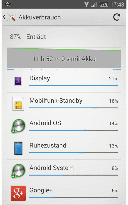

Kann mich aktuell nicht beklagen. GPD 5.0.84 und Stamina aktiv.
