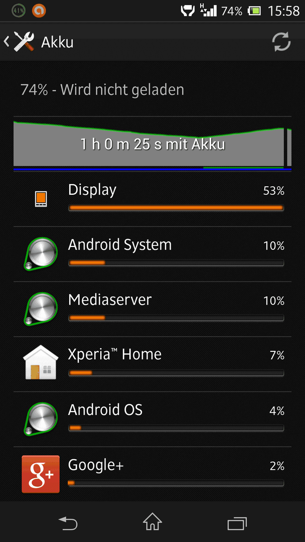

Super akkuverbrauch. Wirklich super von Sony :(
Absolut nichts aussagendes Posting. Wo sind die Daten zum Display und die Screenshots davon, das Bild mit der Netzanbindung usw? Dauer, Helligkeit etc? Die musst Du schon noch nachreichen.
