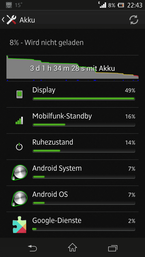

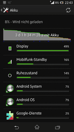

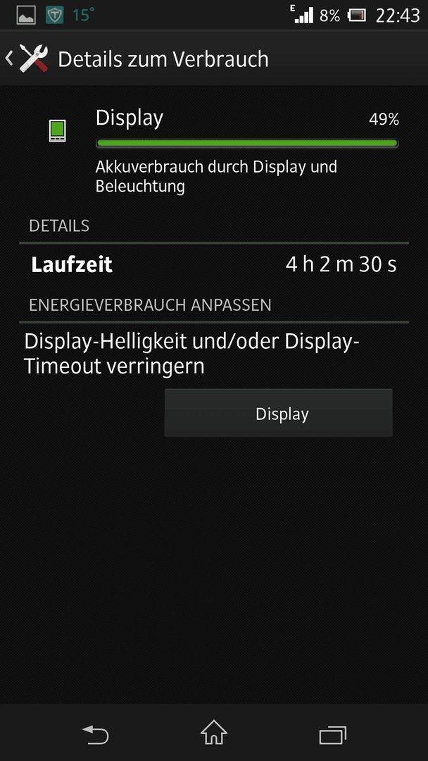

Ich habe keinen Grund mich zu beschweren. Ich denke 3 Tage Laufzeit mit 4 Stunden Display on, sind zufriedenstellend. Display-Helligkeit 75% Automatik, bissel Surfen, telefonieren, WhatsApp.
Traumhaft... :wubwub:

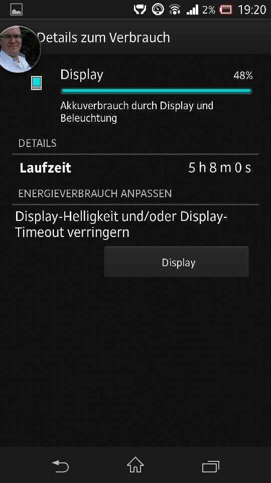

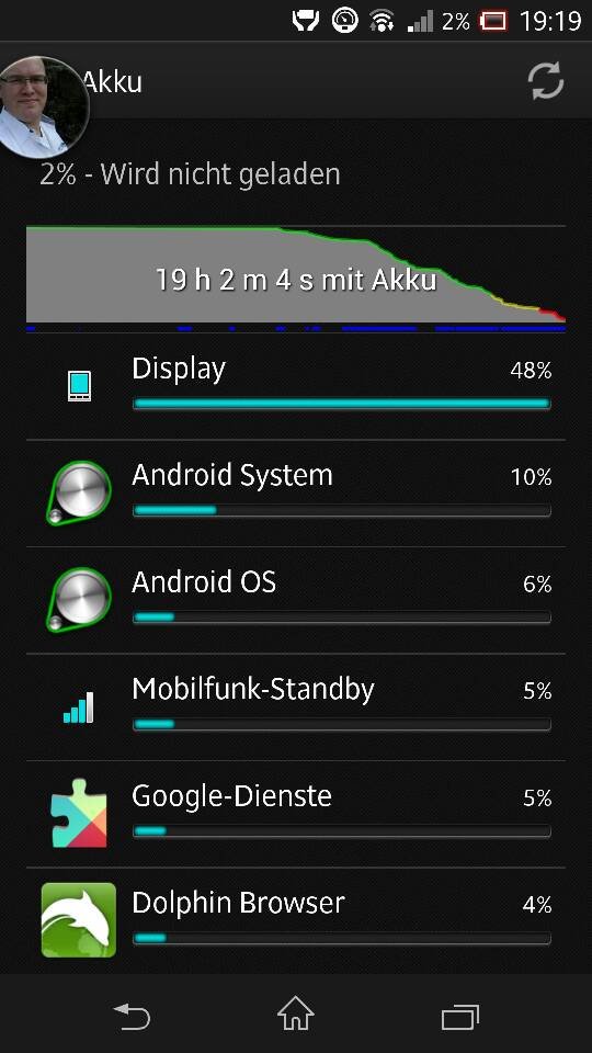

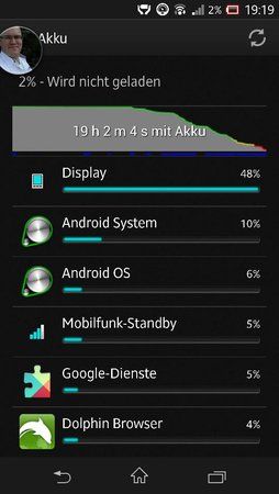

Hallo, alle miteinander.
Ich habe mein Sony XZ jetzt seit Ende April und bin bisher vollauf zufrieden mit dem Akku. Sicher, es könnte noch besser sein, aber für die Größe des Akkus reicht es. Normalerweise komme ich auf über 1 Tag Laufzeit mit ca. 4 - 4,5 Stunden Displaylaufzeit. Es kommt aber immer drauf an, was ich damit mache. Mein "schwächster" Display-On-Tag war 1 Tag mit 3 Stunden Display On, hab da aber auch fast vier Stunden Musik über die mitgelieferte Musikbox über Bluetooth gehört. Das kann sich sehen lassen, denke ich.
Heute war meine Laufzeit relativ kurz, dafür hab ich das Handy auch intensiv genutzt.
Hier mal meine Screenshots von heute.
Gesendet von meinem C6603 mit Tapatalk 2
