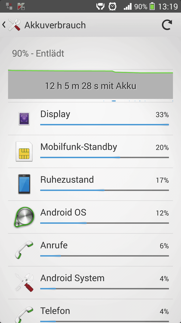

Ich habe in meiner "Verzweiflung" die Standortdienste für ca. 30min deaktiviert und dann wieder aktiviert. Jetzt liegt Android OS bei nur "noch 50%". Probiert`s doch mal aus.
Kann man ein Telekom-Gerät auch auf 4.2.2 downgraden? Ich würde es jedenfalls auch tun wollen, sollte sich der Akkuverbrauch in den nächsten 2 Wochen nicht wieder normalisiert haben.
Bin ich da etwa ne Ausnahme ?
Scheint so sieht ausgewogen aus das Problem an dem Bug ist das es nicht jeden trift, und vor allem kannst du dir 2 genau gleiche Z s kaufen und das eine hat denn Bug und das andere halt nicht.
Was die Fehlersuche sehr schwer macht, wie lange war bei dir unter Android OS die CPU Aktiv ?
Ich verstehe überhaupt nicht, dass ein Gerät den Bug hat, andere Geräte nicht. :cursing: Normalerweise ist das doch ein Fall für die Garantie oder?:confused2:
