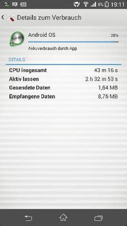

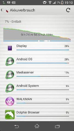

Bei mir ist eigentlich alles ok soweit auch mit 4.3 von der Telekom. Bei mir ist nur immer Vollkatastrophe wenn sich Smart Connect meldet. Da hilft dann nur stoppen erzwingen und anschließender Neustart.
Also ich hab jetzt einfach mal einen Neustart gemacht und die Sache beobachtet, und der Verbrauch vom Android OS ist immerhin auf 25-30%gesunken. Nicht optimal aber schon besser. Verstehe nur nicht wieso nen einfacher Neustart das bewirkt?
