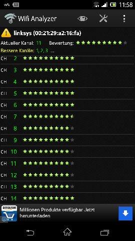

Ein paar Screenshots aus dem WiFi Analyser wären da recht hilfreich.
Screenshots erstellt man mit 4.2.2 mit der Powertaste und gleichzeitigem Drücken der Lautstärke - Taste.

So, hab jetzt mal nen Screenshot gemacht. Wie wechsel ich denn den Kanal? Die ersten Kanäle scheinen ja besser zu sein.
