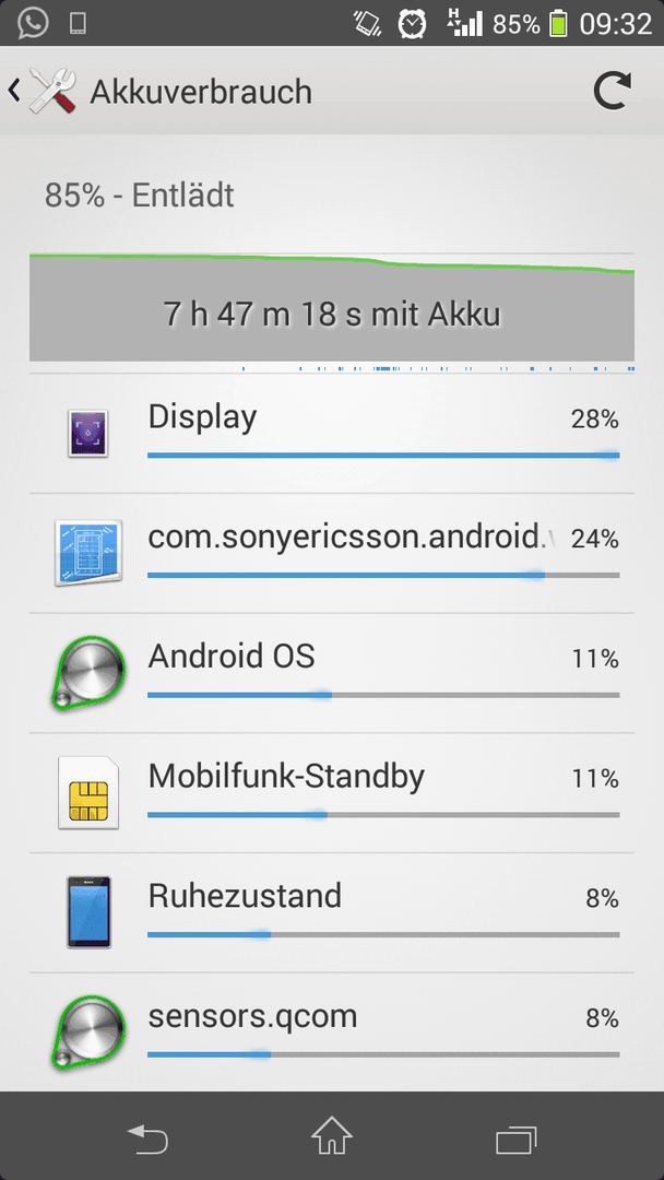

Hilfe was kann ich gegen das sony wakelook tun? Und gegen den sensor wakelook...
Erstmal einmal draufdrücken und nachschauen, wie die App denn mit vollem Namen heißt. Und dann eventuell killen oder ordentlich beenden.
danke. Leider hilft mir das nicht weiter weil sich die prozesse nicht beenden lassen. :/
